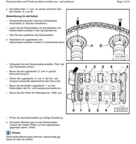

Dann noch eine kurze Frage.. liege ich da richtig das die Steuerkette Getriebe seitig ist und man nicht Ran kommt ohne den Motor raus zuholen?
Fahrzeug: A6 4F 2.8l BDX
Vielen Dank schon Mal für die Hilfe
Du meinst Kette von Nockenwelleversteler Bank 1.
@Polika1965 schrieb am 4. Januar 2023 um 04:02:42 Uhr:
Kann gut möglich sein meine Werkstatt meinte das es oben vom Nockenwellenversteller aber das ist auch schon gut über ein halbes Jahr her...
Und wenn ich nicht ganz dämlich bin sollten da ja auch die Hydrostößel sein (bin da nicht so fitt im tema) halt hinterm versteller
Das ist ohne Probleme zu machen.Habe ich bei meinem gemacht.
Meisten ist schuld der verstellter ,nicht die kette.
Abgenutzt und konnte nicht richtig den Spannung Halten.
So hatte meine ausgesehen nach 270000
Meiner hat jetzt 279000 runter also wenn es nur das sein sollte ware das perfekt
Ist denke ich auch nur halb so teuer wie die ganze kette machen oder
Kann man das raus finden ob es das ist ohne das man den ganzen Motor zerlegen muss
