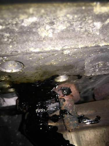

Die Aussage von Audi kommt mir von dem Kettenspanner Trieb C bekannt vor.
Hatte mal einen undichten Injektor da hat es auch so getickert.
Alle Injektoren sind 100% trocken, kein Öl sichtbar...
Das kann man von außen nicht sehen, da sich der Ruß im Kopf verteilt.
Schaut mal auf eure Krümmer:
