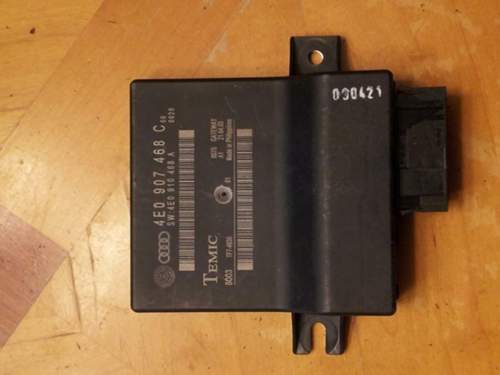

A6 3.0 tdi quattro BMK - Motor geht immer wieder aus
Bei mir geht immer wieder der Motor aus, wenn ich dann stehen bleibe und neu starte dann geht es wieder normal weiter.
Lichtmaschine habe ich auslesen lassen, gibt 13,4V. Für mich schaut der Fehler aus als ob zu viel Spannung anliegt und dann viele Steuergeräten sich abschalten als Selbstschutz.
Hat jemand mal was Ähnliches gehabt oder weiß davon?
Danke im Voraus
Siehe unten das VCDS Protokoll:

Wo sitzt dieses Diagnosesteuergerät? Fehler ist leider immer noch da, ca. alle 300km.
@Atomickeins schrieb am 5. November 2018 um 17:08:46 Uhr:
zu Drosselklappe und Temp-Sensor hat Hoppels18t ja schon was geschrieben....
reden wir mal über die Überspannung:
13,4 Volt bei laufenden Motor sind eher zu wenig als zuviel, bei meinem VFL waren es meist 13,8V und bei meinem FL sind es meist 14,4 Volt ohne das Überspannung angemeckert wird/wurde. Ich denke das es einen anderen Grund hat als die Lichtmaschine, ich würde beim "nicht erreichbaren" Diagnosesteuergerät (Adresse 19) anfangen. Versuche mal das STG einzeln auszulesen/anzusprechen - wenn das nicht klappt wird es defekt sein....
das Diagnose-Interface für Datenbus J533 sitzt hinter oder über dem Handschuhfach. Die Sache mit den 300km macht mich jetzt etwas stutzig, es klappt Alles 300km und kommen die Fehler wieder ?
Ist das Diagnose Interface nicht da wo ich den Diagnosestecker einstecke? Das wäre dann Fahrerseite.
Der Abgassensor wird heute getauscht in der Werkstatt, da muss leider der Turbo raus, da der Sensor komplett festgebacken ist.. Damit wäre dieser Fehler mal weg: 001350 - Geber 1 für Abgastemperatur (G235).
Mit alle 300 km meinte ich, das der Motor teilweise wochenlang normal läuft und dann wieder 2 mal am Tag ausgeht.
das Diagnose Interface ist dort wo ich es beschrieben habe. Wenn Du das schon anzweifelst weiß ich nicht warum ich mir weitere Gedanken machen sollte....
@Atomickeins schrieb am 30. Januar 2019 um 20:53:39 Uhr:
Wollte nur sicher gehen.. da man ja den Diagnosetecker woanders reinsteckt. Ich kam gestern normal auf das Steuergerät 19 darauf und sind keine Fehler gespeichert.
Ich habe diese Doku gefunden:
DokuVielleicht ein Tipp von mir, eventuell mal prüfen, wenn das Auto ausgeht ob die Kraftstoffpumpe läuft.
Ist zwar dann der unangenehmste Fall... weil nur eine Leitung zum Steuergerät geht und dann kein Impuls mehr bekommt... sprich Steuergerät für den Motor hat ein weg oder halt die Leitung kaputt.
LG Chris
@hoeven schrieb am 31. Januar 2019 um 11:55:05 Uhr:
Ich habe diese Doku gefunden: Doku
Man füllt das Benzin ja auch hinten ein und der Motor ist nicht im Kofferraum.
Wenn Du Dir Deinen Link anschaust siehst Du das der Diagnoseanschluss (der Stecker) nicht direkt am Steuergerät ist sondern das da noch eine Leitung (Kabel) dazwischen ist.
