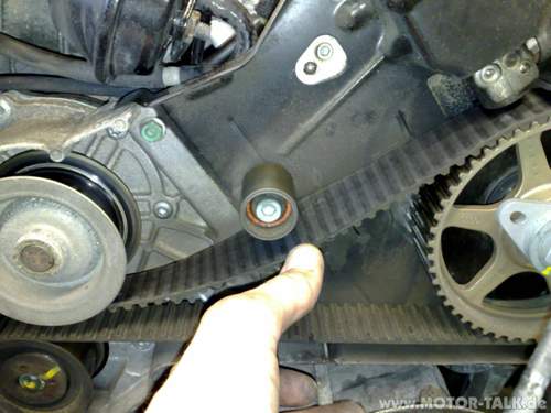

Kennt vielleicht jemand den Unterschied zwischen den verschiedenen Zahnriemensätzen bei den V8 Motoren?
Habe einen A6 V8 bj.2000 MKB: ARS und finde bei ET..A keinen Zahnriemensatz für den Motor, alles nur einzel-Teile und wesentlich teurer als ein Kompletter satz wie z.b für den AKN Motor :-(
Ich habe gedacht das die Motoren vom Aufbau sehr identisch sind??!..
Unterschiede zwischen AKN und ARS?.....

Soweit ich das sehe, sind die Motoren am Riementrieb allerdings baugleich, mir ist da noch kein Unterschied aufgefallen, hab aber auch immer motorspezifisch bestellt und nicht wirklich drauf geachtet.
Beim Händler bist du mit der Anfrage auf der sicheren Seite, das Zeug kann man ja auch einzeln zusammenstellen, dürfte nur recht teuer werden.
die Zahnriemensätze sind gleich. hab meinem letzte Woche gewechselt und diesen Kit hier verbaut;)

Die V8 haben doch alle den gleichen ZR verbaut,
bei freundlichen gibt es leider immer noch kein Satz, nur Einzelteile!
Naja es gibt schon Unterschiede besonders zwischen den älteren Varianten wie im V8 und den neueren 40V ;) auch was die Führungen und Rollen betrifft sieht man ja schön im Netz auf diversen Bildern. der oben verlinkte Satz ist jedenfalls preislich wirklich ok. gegenüber den VAG Teilen;) welche letztendlich auch keine anderen sind bis auf das rausgekratze der Nummern...:rolleyes:

In dem EBay-Satz fehlt aber zumindest laut Bild eine der beiden kleinen Beruhigungsrollen... Waren da zwei dabei?

Die muss mann wohl dann dazu bestellen!..Bei dem Satz ist nur eine dabei!..
es gibt beim 40V nur die eine Rolle siehe Bild mußt du bei der Best. mit angeben richtig
