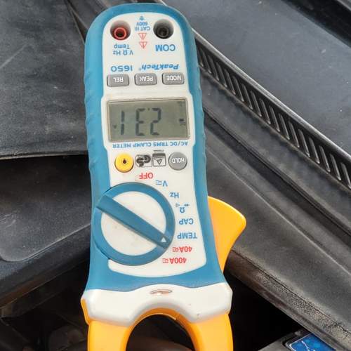

Hi zusammen. Ich bin de Alex und fahre oben beschriebenes Auto. Der Dicke macht mir Kopfschmerzen ohne Ende.
Seit 4 Tagen, zieht er im Ruhemodus 2 Ampere und mehr. Habe schon alle Sicherungen gezogen, aber keine Veränderung.
Ich kann am Auto schrauben, aber wenn es an die Elektik geht, komme ich an meine Grenzen.
Kann mir vielleicht jemand von euch weiter helfen?

Wie hast du die zwei Ampere Ruhezustandsverbrauch gemessen?
Grüße strassenkater78
Themenstarteram 2. Juli 2022 um 10:58
Multimeter dazwischen geklemmt und liegen gelassen. Jetzt geht nicht mal mehr die Zentralverriegelung.

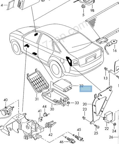

Nachdem du noch geschrieben hast dass jetzt auch die Zentralverriegelung kaputt ist, wäre das vielleicht noch ein Indiz auf Komfortsteuergerät. Das sitzt im Beifahrerraum unter dem Teppich. Den Sitz ganz zurückschieben, die seitlichen Kunststoffleisten bei der Türschwelle demontieren und mal den Teppich hochdrücken, dann mit der Hand nach Feuchtigkeit tasten. Wenn das Komfortsteuergerät abgesoffen ist könnte das auch den hohen Ruhestrom erklären...
Fahrerfußraum, wenn ich nicht irre.

Du hast recht, habe ich was verwechselt. Laut Teilekatalog sitzt das zentralverriegelungs Steuergerät im Fahrerfußraum, Nummer 32 in der Zeichnung ist das gute Stück.
Hat der Wagen Telematik?
normal zieht dies 0,3A wenn defekt, aber auch eine Möglichkeit.
Steuergerät dazu hinter dem Handschuhfach, kann bedenkenlos demontiert werden

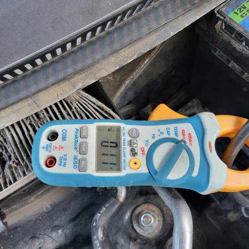

Hönge ich das Multimeter dazwischen, misst er gar nix.
Mache ich das Zangenmultimeter dran. Sind es 2,4 Ampere.
Sicherungen durchgemessen nix.
Also wie gesagt, Elektrik am Auto is nix für mich.
Hätte noch einer einen Rat, oder wohnt in der Nähe von 5628. Und könnte mir helfen?
LG Alex
Am Minuspol gemessen

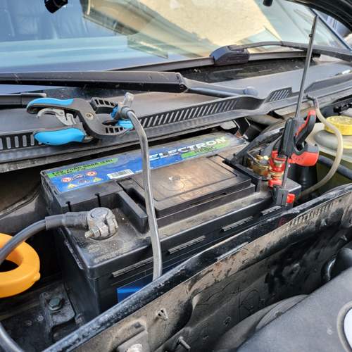

Hi zusammen. Habe jetzt mal direkt den Anlasser abgeklemmt, weil das Kabel vom Pluspol nach unten geht und das Rote nach innen. Und anscheinend könnte es die Lichtmaschine sein. Wird aber am Dienstag durchgemessen.

@Daddyguenni schrieb am 14. Juli 2022 um 19:29:51 Uhr:
Guter Hinweis, haben wir hier auch schon mal irgendwo gehabt. Irgendwas am Regler defekt. Lass mal hören wenn es durchgemessen wurde
