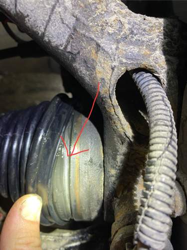

Update: Termin gemacht, zum TÜV gefahren und leider wegen defekter Achsmanschette durchgefallen; ansonsten hat alles mit Respekt und Anerkennung vom Prüfer funktioniert. 160EUR bezahlt.
Achsmanschette wird korrigiert, Nachprüfung ist in den nächsten Tagen.

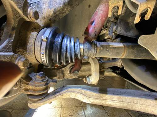

Na wenn der Eimer doch noch angemeldet ist und jetzt nur die Achsmanschette für die HU fehlt, dann tausch die doch einfach fix.
Es gibt auch die zum verkleben - da muss nichts für ausgebaut werden.

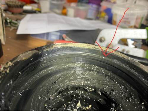

Die Idee find ich auch super, hab ich vor ca. 10 Jahren das erste mal von gelesen. Mich hat bisher nur abgeschreckt die auszuprobieren, weil ich mir nicht recht vorstellen konnte, wie ich das ganze Fett rein bekomme und gleichzeitig die zu klebende Verbindung fettfrei halten kann zum kleben.
Hat die Dinger hier jemand schonmal erfolgreich verbaut und teilt seine Erfahrung? Wäre schon interessant, nicht nur wegen der Arbeitserleichterung, sondern es schont ja auch das Gelenk und das Radlager. Oder muss die Welle radseitig trotzdem los - ist ja nicht viel Platz?
