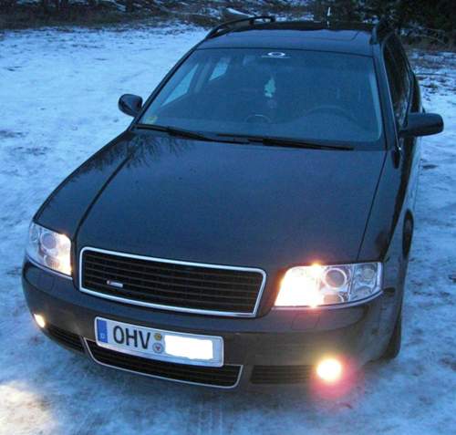

am 18. April 2007 um 2:53
sehe mal meine Bilder:D

am 18. April 2007 um 15:20
@dermanoman1977
Haste den Chromrahmen vom Originalgrill an den ohne Emblem gezimmert? Sieht gut aus... Ich will auch...
Wie aufwendig war der Umbau?
am 18. April 2007 um 15:23
Ja, den alten einfach raus klipen und ein wennig von der rückseite gerade schleifen und mit silikon an den neuen kleben.
ist in 1h fertig.

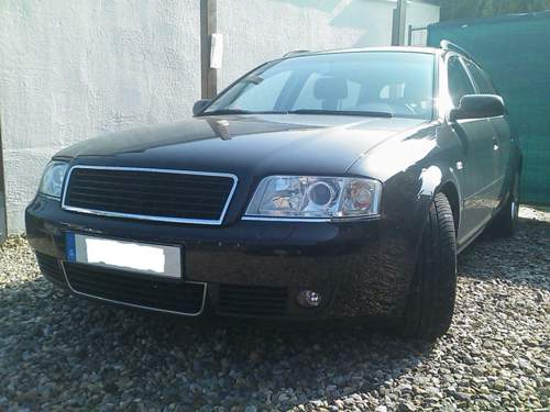

Entweder spinnt mein Lappi rum oder ich bin zu doof hier Bilder von dem Grill zu sehen..... :(
Wer hat hier jetzt ein Bild ohne Emplem und mit Chromumrandung? :confused:

Ich.
Meiner
Jawoll, Facelift!

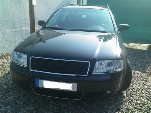

So, liebe Gemeinde, es ist vollbracht!
Bin soeben fertig geworden, und finde das Ergebnis mal richtig klasse und genau so, wie ich es mir vorgestellt hatte (OK, Geschmäcker sind verschieden...).
Danke erstmal für die Tipps, auch ich habe mit dem Dremel und der kleinen Trennscheibe rundherum ca. 5 mm abgetrennt, dann rechts und links nach Vorbild des Originalgrills je 2 Kerben reingeschnitten, damit ich den Chromring vom Originalgrill auch befestigen konnte.
Oben und unten an den Chromrahmen gibts noch je etwa 6 Nasen, die habe ich alle drangelassen, und dafür die entsprechenden Ausnehmungen in den neuen Grill gedrehmelt, weil ich a) ein bißchen bekloppt bin und b) so den Rahmen auch wieder auf dem Originalgrill verwenden kann. Netter Nebeneffekt war, dass der Chromrahmen dadurch so gut und stramm auf dem Grill saß, dass ich keinen Kleber benötigte.
Während ich dann (stolz wie Oskar) mein fertiges Werk vor der Montage im Keller begutachtete fiel mir siedend heiß ein, dass ich gar keine Anprobe des Grills gemacht hatte. War aber egal, paßt super, alle Nasen rasten ein und nix klappert.
Kosten: € 33 mit Versand für den Grill bei Lion-Tuning, 6 kleine Dremel-Trennscheiben, und als Nebenkosten gleich noch ca. € 20 für nen Riechbesen für die Mutti, weil wenn Vatti knapp 3 Stunden im Keller verschwindet und sich nicht ums Töchterchen kümmert, dann ist danach immer etwas Strom auf der Tapete... :-)
Danke nochmals an die Echte Eidechse für die Tipps!!! :-)
