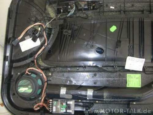

meine A6 4B Limousine verfügt werkseitig leider nur über ein Frontsystem. Um einen schönen Klang in mein Auto zu zaubern möchte ich dieses erweitern. Augrund einiger Meinungen in diversen Foren habe ich mir extrem günstig 2 passende Lautsprecher-Sets von Magnat gekauft. Die vorderen konnte ich problemlos verbauen und anschließen und bin mit dem Klang auch sehr zufrieden. (Dabei spreche ich natürlich von Klang und nicht von "boom, boom, boom..")
Nun habe ich vorhin angefangen meine Seitenverkleidungen (Einstiegsleiste, B-Säulen-Verkleidung..) abzubauen um Kabel in die hinteren Türen zu verlegen. Bislang hat dies auch recht gut geklappt.
Meine Frage ist jetzt primär, wie ich später die Lautsprecher anschließen sollte. Bei den vorderen hatte ich ja einmal ein Kabelpaar für den Hochtüner und eins für den Tieftöner. Mein Radio hat natürlich nur Platz für ein Kabelpar (+ und -) je Tür. Hat Audi die Kabel so zu den Vordertüren verlegt, dass eine Frequenzweiche zwischengeschaltet ist oder wurde einfach ein Y-Stück zwischengesetzt und sowohl die Hoch- als auch die Tieftöner bekommen jetzt die gleichen Frequenzen ab? Wenn es sich um eine Frequenzweiche handelt, dann wäre ja alles wunderbar und ich würde es so lassen. Wenn es sich dabei jedoch nur um ein Y-Stück handelt, ist es sicherlich sinnvoll vorne noch eine Frequenzweiche zwischenzusetzen und hinten auch gleich eine anzuschließen.

die originalen Lautsprecher haben eine Mini-Frequenzweiche in der Tür sitzen. Das ist original eigentlich nur als kleiner "Knubbel" im Kabel vor den Hochtönern zu sehen.
Bei Deinen neuen Magnat-Lautsprechern dürfte eine Frequenzweiche enthalten sein (bzw. 4 bei 4 Lautsprechern). Diese packst Du irgendwo hinter die Türverkleidung (kleben oder Schrauben). Die beiden Kabel vom Radio gehen zur Weiche, von der Weiche gehts dann einmal zum Hochtöner und einmal zum Tieftöner. Die Originale Mini-Frequenzwiche (von Audi am Werk) nimmst Du dann einfach raus, da sie ohnehin nichts taugt...

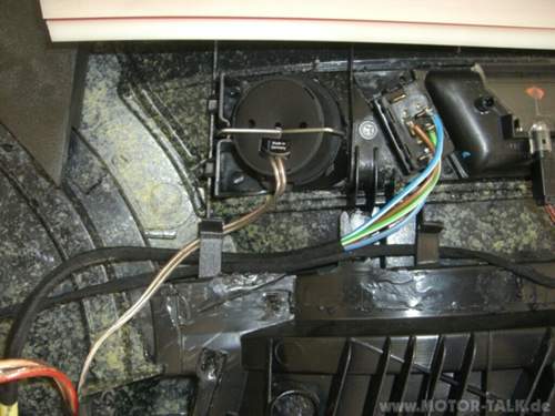

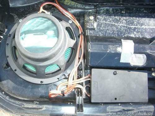

Bei den Original Lautsprechern sind in die Weichen im Kabel verbaut.
Eigentlich ist es nur ein Kondensator der den Hochtönern die unteren Frequenzen klaut.
Im Anhang mal ein Bild der Fronttüren meines Verflossenen VFL.

Komplett
Tieftoener-und-weiche
Hochtoener-mit-original-befestigungsbuegel
