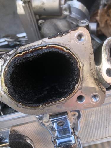

Mal paar Bilder wie es am Anfang schon aussieht
nein, die Drosselklappe ist offen - siehe Bild (2010er 3.0 TDI)
1x editiert (kannte Bilder von Ansaugtrakt noch nicht)
Ashampoo-snap-samstag-15-oktober-2022-11h9m51s
Themenstarteram 15. Oktober 2022 um 9:16
Da der ansaug Tracks ja schon so aussieht , bin echt gespannt wie das agr aussieht
Die AGR wird ähnlich aussehen, von dort kommen ja die Abgase, die alles voll kokeln.
Themenstarteram 15. Oktober 2022 um 11:48
Hoffe einfach das danach Ruhe ist
ja, das glaube ich gerne, sowas nervt. Dann mach mal alles sauber und berichte, ob es dann besser ist

So da bin ich wieder alles gereinigt ( auch die drallklappen )
Hat leider keine große Verbesserung gegeben was das stottern an geht ,
Er hat am Anfang sowas von gequalmt das ich echt schon Panik bekomme hatte , aber nach ca 15 Kilometer Autobahn hörte es auf , Habe mir die drosselklappe mal jetzt genauer angeschaut ( natürlich no Name Ware )
Werde jetzt eine neue holen und schauen ob es daran liegt ( vorher lief er ja auch mit defekter deosselklappe ohne ruckeln )
Ich glaube nicht das es an der Drosselklappe liegt, aber neu ist sicher kein Fehler. Wenn es hinten qualmt, stimmt ja mit der Verbrennung nicht oder es läuft gerade eine Regeneration vom DPF, da ist es sicher egal, wenn die Drosselklappe in der Stellung etwas daneben liegt.
