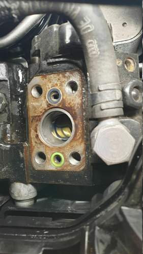

So hab jetzt ein Update:
Hab die Rückläufe der Dieselinjektoren geöffnet, jedoch kommt da nichts raus beim starten.
Über den Rücklauf am Rail kommt deutlich etwas an, daraus hab ich geschlossen, dass das Druckregelventil vll Probleme macht.
Hab das Druckregelventil mit 12V versorgt weiß nur noch nicht, ob ein Hub ersichtlich sein muss, denn wenn ja, dann ist das Druckregelventil kaputt.

Druckregelventil ist in Ordnung, beim Anlegen von 12 V schaltet es und hat ca. 0,15 Ohm Widerstand.

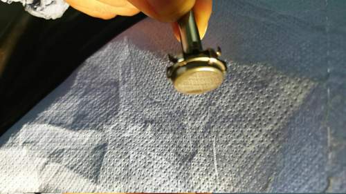

Habe anstelle des Drucksensors ein variables Poentiometer angebracht und somit den IST Druck für das Steuergerät variert, war schön zu sehen, dass die Injektoren erst ab einem gewissen Raildruck angesteuert werden.
Mir gehen mittlerweile die Ansätze aus was ich noch testen könnte, vielleicht hat jemand noch irgendeine Idee?
