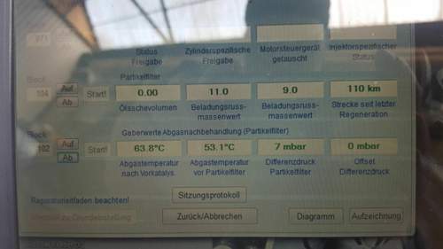

Die Injektoren können durchaus für das rauchen verantwortlich sein. Auch, wenn die sich neu adaptieren müssen. Lies doch mal die MWB 102...104 aus. Dort stehen die wichtigen Größen zum DPF. Vielleicht wird klar, ob er regeneriert.
Achte auf alle Fälle auf den Ölstand. Steigt der zu hoch, ist zuviel Diesel im Öl, die Schmierung bei Hochlast ist nicht mehr sichergestellt.

Die dpf Messwerte habe ich mir alle angeschaut. Der hat gequalmt obwohl der dpf 30 km zuvor regeneriert hat. Der Differenz Druck war zu diesem Zeitpunkt quasi bei null. Hatte auch anfangs gedacht das es da vielleicht dran liegt.

Wie ist der Beladungszustand vom DPF und wie lange ist die letzte Regeneration her.

Bin grade Autobahn gefahren. Danach ist kein qualmen mehr.
