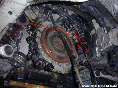

Wo genau sitzt der G28.
Gibt es davon beim V8 einen oder zwei?
Kann ich den Kabelweg überprüfen?
Themenstarteram 1. Januar 2019 um 19:21
So, nach langem Suchen bin ich fündig geworden:
"Der Geber für die Motordrehzahl G28 befindet sich im Getriebegehäuse über dem Zahnkranz"
Hat jemand ein Foto oder eine Schemazeichnung und weiss, wie man daran kommt?
Eine Ersatzteilnummer wäre auch schön.
Vorerst schon mal Danke ans Forum
Hallo, hab den Geber vor einem halben Jahr austauschen lassen bzw. mit ausgetauscht.
Meiner ging auch vom einem auf den anderen Moment einfach nicht an und hat einfach nur georgelt.
Die Teilenummer müsste ich jetzt aufwendig raussuchen aber jeder teilehändler findet das schnell raus. Meiner hat 49 € gekostet bei ATD in Dorrmund.
Nun zur Stelle wie man da rankommt:
Wagen auf die Bühne, respekt wer es ohne Bühne schafft.
Rad auf Fahrerseite ab,
Radhausschale ab,
dann ist da ein Blech aus Alu, ich glaub das nennt sich Hitzeschutzblech, der ist so über der Antriebswelle auf der Höhe, diesen auch demontieren. Jetzt müsste der Getriebekranz zu erkennen sein. Der Geber ist jetzt mit einer langen schraube ich glaube die ist bestimmt 7 cm lang oder so festgeschraubt. Der lieht seitlich oberhalb des Kranzes. Den kann man nicht sehen sondern nur mit den Fingern fühlen. In der ganzen Enge musst du den ausfindig machen, eine Ratsche festhalten und vorsichtig die Schraube lösen. Aber ACHTUNG: du hast nur eine einzige Chance, wenn du die Schraube runddrehst hast du ein Mega großes Problem. Nachdem die Schraube los ist, Geber raus und neuer rein und alles wieder rückwärts in gleicher Reihenfilge zusammenschrauben.
Ich habe einen halben Tag für die Analyse und 30 Minuten für die Arbeit gebraucht. Aber unter Anleitung eines KFZ Mechaniners. Der wusste allerdings auch nicht wo der Geber ist.
Übrigens der Geber für die Motordrehzahl ist zugleich der OT Geber (oberer Totpunktgeber)
Dieser fällt von einem auf den anderen Moment aus und macht sich kaum bemerkbar.
Achja
Der Stecker des Teils sitzt übrigens an der Spritzwand auf der Fahrerseite hinter dem Kühlmittelbehälter und ist grau.
Der neue sollte von oben abgeseilt werden, sonst muss man das Kabel hochschaffen.
