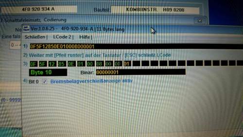

A6 4F Avant 2,7 TDI Quattro kein Stecker (Verkabelung) für Bremsenverschleiß sichtbar.
Hallo!
Ich bin neu hier und hoffe, dass mir irgendwer weiterhelfen kann.
Ich habe mir vor kurzem einen Audi A6 4F Avant 2,7 TDI Quattro S - Line gekauft.
Schon bei der Besichtigung zeigte das Auto die Bremsenverschleißanzeige an.
Der Verkäufer Versicherte mir, dass er die Bremsen machen lassen hat.
Nun wollte ich den Stecker der Bremsenkontrolle Überbrücken, jedoch sah ich weder Stecker noch Kabel.
Hat jemand eine Erklärung dafür?
Warum sollte jemand die Kabel entfernen?
Mit lG, Markus!

so wie ich das mitbekommen habe, hat der 4f nur einen Verschleißfühler an der Vorderachse.
Kann sein, dass der Vorbesitzer diesen Verschleißkontankt nicht gewechselt hat. Manchmal bekommt man den alten Verschleißkontankt gut ab und verwendet ihn dann weiter. Ich hatte das vor vielen Jahren auch mal an einen anderem Fahrzeug gemacht und hatte Wochen später die Warnleucht an.
Ich würde ihn an deiner Stelle wechseln da dieser Verschleißfühler nicht die Welt kostet.
Ich tausche den Kontakt seit dem Vorfall immer aus.
Eddy
PS: Der Verschleißkontakt sitzt an dem inneren Bremsbelag (der Belag an dem Kolben des Bremszylinders).

Das ist mir schon klar mit dem Verschleißkontakt aber das Auto an sich hat keinen Stecker (mehr?)
Ich seh auch kein Kabel irgendwo. Nur die Bremsleitungen und das Kabel für den ABS Fühler.
Was erzählt du denn für einen Blödsinn Eddy ?
Die Kontakte sind in den Bremssteinen (nur vorne) eingelassen und ein kabel kommt raus mit einem Stecker... Dieser wird in den vorhandenen kabelbaum eingesteckt !

Wenn du den Wagen von einen Händler hast sollte ER sich darum kümmern !
Wenn von privat- hat er entweder die falschen Steine vorne drauf (ohne kabel) oder der ist ihm beim wechseln abgerissen.
Kann ich mir zwar nicht vorstellen aber soll es geben....
Hinten muss IMMER eine Sicht Kontrolle gemacht werden- keine Verschleiß Anzeige !!
Das Anschluss Kabel ist in einen Halter geklippst...der hängt nicht lose rum !

Der Halter ist hinter der Bremsscheibe, dicht am Stoßdämpfer unterhalb des Sattel.
Rad ab und richtig schauen.... so einfach sieht man den nicht.
Auf jeden Fall dann ordentlich reinigen.
@ edin2004.
Ja, hab ich. Vom Auto kommen nur die Bremsleitungen und ABS Fühlerkabel.

Da ist direkt auf dem achsschenkel,auf der Innenseite der Bremsscheibe neben dem Sattel ein schwarzer Stecker.
Der Stecker ist auf eine Klammer geklippst.

Der 2,7 kam nach meinem 3.0
Der muss eine Belagkontrolle haben,sonst wurde sie entfernt.
