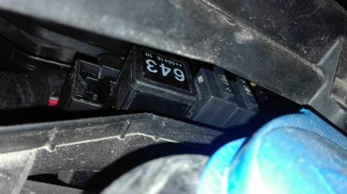

Hallo Zusammen,
ich lese hier schon seit einiger Zeit mit und konnte bisher schon viele hilfreiche Informationen gewinnen. Vielen Dank an die vielen Aktiven.
Jetzt habe ich selbst mal ein Problem mt dem Kupferwurm.
Nachkurzer Fahrt sprang der Dicke trotz mehrerer Versuche plötzlich nicht mehr an und div. Fehlemeldungen (ESP, Bremsen u.a.) erschienen im Display. Nach komplett aus, Schlüssel raus, Schlüssel rein ging er wieder los. Auch ein späterer Startversuch nach längerer Pause funktionierte sofort. Es das erste mal, dass dieses Phänomen auftrat.
Ich habe mal den Fehlerspeicher ausgelesen. Diverse Steuergeräte weisen alle gleichzeiteig einen Fehler auf. Für mich sieht das irgendwie nach allgemeinem Spannungs-/Kommunikationsverlust aus, verursacht durch eine recht zentrale Komponente.
Die Batterie als Ursache halte ich für unwahrscheinlich. Die habe ich erst vor einem Jahr erneuert und auch angelernt. Mit dem Batteriewechsel funktionerte auch die Standheizung wieder 1a, woraus ich schließe, das sie auch immer richtig geladen wird. Anzeige im MMI = 100%, habe jetzt aber noch nicht gemessen aber ließ sich ja auch wieder korrekt starten. Seit Batteriewechsel sind keine Reparaturen erfolgt, elektronische vorher auch nicht.
Die Glühkerzenfehler sind unproblematisch, existieren schon seit längerer Zeit.
Hat jemand eine Idee, was die Ursache dieses Phänomens sein könnte? Vorzugsweise würde ich das Problem gern selbst beheben.
Hoffe auf zahl- und hilfreiches Feedback.
Thx & VG ZockerJack

So Leute,
Wenn es draußen über ca 20° hat steigt bei meiner Mühle höchstwahrscheinlich das Motorsteuergerät aus, schätze Spannungsversorgung. Fehlerscan nicht möglich da die Fehler sofort auftreten , nur Steuergeräte einzeln möglich.
Frage wo sitzt das relais für Spannungsversorgung genau (das relais "614" fand ich nicht) ist es ein Relais speziell von Audi oder ein standard Relais?
Wäre über diese Auskunft sehr dankbar

Schönes Wetter genutzt. Relais ausgebaut, nachgeloetet. Pin sah aus als haette er sich vom Lot abgelöst. Sieht man aber nur ganz schlecht.
Zum Ausbau müssen die Scheibenwischerarme nicht unbedingt abgebaut werden.
Batteriespannung gemessen, 12,4V ohne alles, 13,6V direkt an Batterie im Leerlauf und > 14V an den Ladepins im Motorraum.
Bleibt erstmal wieder nur abwarten.
