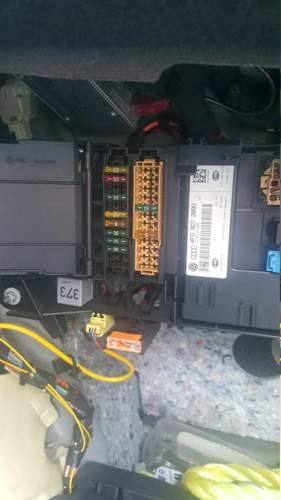

Hallo zusammen.
Vorab ich habe die suche bemüht und auch die Werkstatt ist erst mal ratlos.
Also zu meinem Problem.
Mein a6 4f Benzin 174 PS frisst gelegentlich strom.
Dies aber nur sporadisch. Aktuell hatte ich Monate ruhe und jetzt fing es wieder an. Die Batterie entlädt sich über Nacht auf 10% steht das Auto länger als 2 tage still, ist die Batterie komplett leer. Die Batterie würde schon getauscht und das Batterie Management System ist neu. Aktuell kommt hinzu das bei der Fahrt nicht geladen wird. Das Phänomen zeit wie gesagt nur sporadisch auf. In der Werkstatt sagen sie nun das der ganze wagen zerlegt und alle Kabel geprüft werden müssen. Da bin ich bei kosten von ab 500. Eher min 1000. Das Geld habe ich aktuell nicht über. Hat jemand eine Idee oder einen Vorschlag wie ich evtl im Ausschuss verfahren vorgehen kann um einiges auszuschließen? 2 mal war er bereits in der Werkstatt und da war der Ruhestrom und auch der Strom der an der batterie ankommt i.o.
Ich bin wirklich verzweifelt. Sollte ich das Problem nicht lösen können, dann muss der dicke leider weg

Lichtmaschine oder Regler da würde ich ansetzen, das sollte eine halbwegs kompetente Werkstatt doch hinbekommen, zumindest mal messen. Nur Kabel überprüfen reicht nicht aus.

Zum Thema: Du könntest auch ben Laptop mit VCDS während der Fahrt mitschreiben lassen, wie die Strom-/Spannungswerte an Generator und Batterie sind, als erstes Indiz.
Vorgehensweise bei der Ruhestrom messung:
1- alle Türen müssen geschlossen sein und Fahrzeug abgeschlossen.
Dazu das Schloss bei der geöffneten Fahrertür/Heckklappe( damit man an die Sicherungen/Batterie kommt) mit einem Schraubenzieher schliessen.
2-Bei Alarmanlage Motorhaubenschloss schliessen und Innenraumüberwachung wenn vorhanden deaktivieren.
3-Polklemme trennen aber ohne den Kontakt zwischen Pol und Klemme zu unterbrechen.
Heist, Polklemme lösen leicht hochziehen(nicht ganz.
Eine Leitung vom Ampermeter an den Pol anschließen(z.B. schmale Krokodilklemme) und die andere an die Polklemme dann die Polklemme vom Pol abziehen.
Der Ruhestrom liegt bei max 30 mA.
Bei hohem Ruhestrom ist das Tel. STG ein ganz heißer Kandidat!
Dazu benötigt man eine Mostbus Brücke um dieses vom MMI System zu trennen!

@schulte: davon ausgehend, dass - wie Du sagst - Ruhestrom und Ladestrom i.O. sind und es sich um eine neue Batterie mit neuem BEM handelt gehe ich davon aus, dass die Batterie auch korrekt codiert wurde. In diesem Fall zwei Fragen: Wann hast Du die neue Batterie und neues BEM eingebaut? Und was heisst "sporadisch"? (Bitte Symptom/Verhalten etwas detaillierter beschreiben)
BEM tauschen reicht nicht...die neue Batterie muss auch angelernt werden.
Am Ziggianschluss kann man messen Wieviel Strom bei Motor aus und an anliegt !
Bei laufendem Motor sollten es in die 13,8-14,2V sein
DANN kann man den Regler der Lima tauschen...es muss nicht die ganze Lima getauscht werden.
Bekannte Stromfresser sind: Boose, AHK (falls vorhanden), MMI oder Telefon Stg (falls vorhanden)
Man könnte Z.B. Nacheinander die Sicherungen ziehen....bei sporadischem auftreten aber eine langwierige fummelei.

Stromfresser kann man über Spannugsmessung am Sicherungskasten suchen

Also ich hab da nicht viel Ahnung von. Batterie wurde im Januar getauscht und auch bei codiert. Das bem kam gleichzeitig mit rein. Dann war auch erst ruhe. Gelegentlich hat er nachts bis 10 % entladen aber auch bei fahrt geladen und dann war ruhe. Aktuell lädt er wieder nicht. An der batterie kommt aber strom an. Ich muss mich ja drauf verlassen wenn der :) sagt das die werte stimmen. Ich hab da nicht die Ahnung von. Wagen stand auch schon 3 mal in der Werkstatt nur da war halt immer alles normal. Ist halt frustrierend. Also lima läuft sonst müsste ich ja Ruck zuck bei fahrt ohne Saft sein. Das Problem hatte ich auch schon mal vor 3 Jahren. Dann aber nur im Winter. Jetzt auch bei warmen Temperaturen. Im vcds wird auch nie was ungewöhnliches angezeigt. Wie kann es denn sein das hinten strom ankommt, die Batterie aber nicht lädt? Manuel lässt sie sich laden. Andere batterie selbe Phänomen. 3 verschieden Werkstätten keine Lösung.
