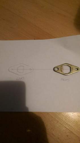

Ich hätte auch mal ne frage in die Runde mit den steuerzeiten. Habe auch schon des Öfteren zahnriemen gewechselt nur ich glaub diesesmal hab ich ein Bock geschossen. Hab in meinem Audi 80 denn v6 2.6 abc Motor verbaut. Wollte hier zahnriemen usw alles wechseln. Inkl hydros und simeringe. Ich habe alles demontiert und mit weisen Stift Markierungen gemacht. Nun alles demontiert leider hab ich gedacht kannst ja gleich die Nockenwellen runter machen hydros und simmeringe wechseln. Da aber die nockenwellenräder konisch sind passen die Markierungen nicht mehr. Meine Markierung unten auf der Kurbelwelle war leider auch nicht auf ot. Da jetzt alles verstellt ist, wie bekomme ich wieder die richtigen Zeiten engestellt?
Danke schonmal
Mit dem Dorn für die Kurbelwelle den OT Punkt wieder herstellen und mit der Nockenwellenarretierung auch diese auf OT bringen.
Das heißt denn hallgeber raus denn Dorn rein bis Kurbelwelle auf ot steht. die nockenwellen hatte ich ja unten, wenn ich die wieder drauf setze so das die nut hinten passt und ich platte rein stecke, passt das wieder mit denn SteuerZeiten? Mfg
Ja . Aber eigentlich wird vorn an den Nockenwellen über die Abflachung und den vorhanden Blech welche auf den Nockenwellen sitzten der OT mit Hilfe der Brücke bestimmt.
Das Große Lang loch zeigt zum Motorinnenseite und das kleine Lang loch zur Motoraußenseite, und wichtig ist das beide Löcher der Halteplatte vorne waagrecht im Wasser sind dann ist die Nockenwelle im OT, damit ist Rechte Seite gemeint von vorne gesehen
