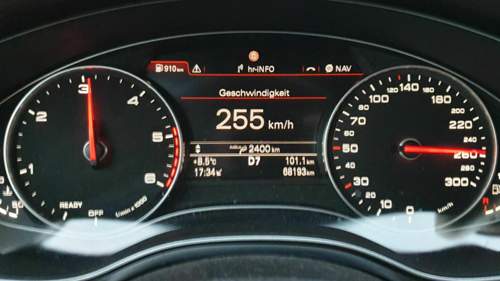

Kurz zu meiner Erfahrung:
Mit Winterrädern (225, R18) liegt mein "Rekord" bei 262kmh Tacho / 253kmh lt. GPS
Mit Sommerrädern (255, R20) hingegen bei 260kmh Tacho / 250kmh GPS
(Identischer Autobahnabschnitt, jeweils getestet an einem Sonntag Vormittag auf einer absolut freien BAB - nur falls da jetzt jemand ein unkalkulierbares Risiko sieht ;) )
Auf der gerade rennt er mit Winterrädern rund 230-240kmh lt. Tacho. Mit Sommerrädern sind es ziemlich genau 5kmh weniger (Die VMax lässt sich auf der gerade schwer ermitteln, da man geringe Steigungen/Gefälle nicht sieht)
An steileren Bergen hält er rund 200kmh lt. Tacho (alles darüber fällt er entsprechend ab)

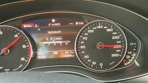

Lach, oh man ich bin sprachlos was diese 2,0 an Endgeschwindigkeit packen, das mit der Eiger Nordwand ist gut, ja ich hätte es nicht besser fragen können, da packen die 3,0 Bitu 300 nehme ich an.
Den A6 2.0 TDI bin ich nicht gefahren, aber die Tacho 260km/h kommen mir auch unrealistisch vor.
Bin neulich als Leihwagen für eine Dienstreise den BMW F11 520d gefahren und dieser ist von der Leistung und Gewicht her vergleichbar. Er ist 235km/h gelaufen, unter guten Bedingungen waren es knapp 240km/ laut Tacho. Viel mehr wird der A6 2.0 TDI Ultra mit 190PS auch nicht laufen.
Lacht ihr nur... ;)
Wenn ich im passenden Moment einen Beifahrer dabei haben sollte, werde ich ihn bitten ein Bild zu machen.
Habe mir schon gedacht, dass die Stimmen aufkommen werden und überlegt ob ich die Werte Posten soll...
Wie gesagt - wenn es sich ergibt, werde ich versuchen einen "Bildbeweis" zu liefern ;)
Mehr als 240km/h (Tacho) habe ich bisher nicht hinbekommen, das auch nur leicht abschüssig und mit Gewalt!
