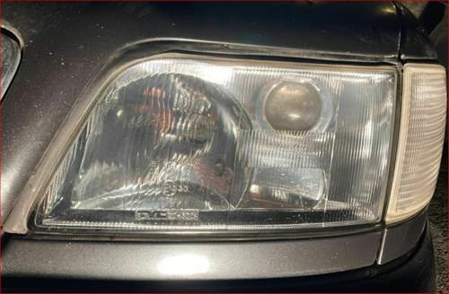

Guten Morgen,
anbei Fotos von den Scheinwerfern. Der LINKE ist von 2015 und OHNE Nebelleuchte... Ist mir (...und dem frz TÜV...!!) seit 2015 nicht aufgefallen..
Rechts sind die Original SW von HELLA verbaut.
Um Kosten zu sparen, möchte ich für die rechte Seite nun auch das billigere TYC Model kaufen, so wie bereits von der Fachwerkstatt 2015, für die linke Unfall-Seite. Der TYC Scheinwerfer ist imho bedeutend heller und blendet den Gegenverkehr trotzdem nicht.
Frage: Handelt es sich bei TYC um XENON oder HALOGEN ?
Frage: Falls XENON, muss es eine Fachwerkstat erledigen oder ist Eigenarbeit möglich ? Worauf müsste ich achten ?
Danke im Voraus und schönen Tag !
Holger
PS:
Hab zur Sicherheit 2 Fotos gemacht, weil die Qualität der Fotos bei Dunkelheit nicht wirklich gut ist...
Neuer TYC Scheinwerfer seit 2015
Original HELLA
Sind Halogenscheinwerfer ( H1 ). Sieht man sofort und wenn das deine " Fachwerkstatt " eingebaut hat macht Sie sich strafbar wenn Du das nicht explizit gewünscht hast und dafür unterschieben hast das die Dir das so einbauen sollen.
Ich denke da werden H1 Umbausätze drin verbaut sein wie ich schon vermutet habe es sei denn die haben nur den Kolben auf den von D2S umgebaut aber das vermute ich eher nicht weil die dazu den Scheinwerfer auseinander bauen müssten und das ist eher unwahrscheinlich.
Kauf Dir richtige Xenon oder mach wieder Halogen rein denn ein SW mit der falschen Lichtquelle erlischt die Betriebserlaubnis und ist genau gesehen nicht mehr Versicherungsfähig sollte ein Unfall passieren der auf Blendung zurückzuführen sein zahlt diese aber nimmt Dich in Regress !

Guten Abend,
um diesen Thread abzuschließen: habe den neuen rechten Scheinwerfer nicht verbaut sondern zurück geschickt. Statt dessen tat es eine neue H1 Birne, und alles war gut. Auf meine Frage, warum einer der beiden Vorbesitzer die Scheinwerfer von XENON auf H1 umrüsten ließ, bekam ich bis heute leider noch keine Antwort.
Jedenfalls ist die Beleuchtung heute wieder in Ordnung und der TÜV hat auch nicht gemeckert.
