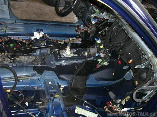

in meinem Blog (klicken) ist es wie maxl sagt beschriben + Fotos,
anbei noch die Fotos zum zerlegen
lg Harald

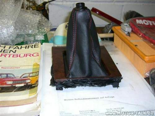

Beim lesen dieses Thread`s fällt mir ein, dass ich seit über einem Jahr auch eine schicke neue Manschette mit roten Nähten rumliegen habe:confused:
Also alles passend gemacht u. eingeklebt.
Weiß jemand warum eigentlich einige Schaltsäcke diesen "Hochbau" haben u. andere nicht?
Ich habe das meist bei Tdi`s und S6 mit 6-Gang gesehen. Gibt`s da einen Zusammenhang
od. ist es Baujahr abhängig?
Hab`s bei mir nur eingeklebt, da die US-Automatikblende eh `nen anderen Unterbau hat als die orig. Konsole u. es so einfacher war u. mir trotzdem gut gefällt.
Gruß, Lars

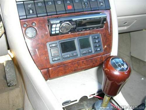

Was mich Interessieren würde, welche Schaltknäufe 1zu1 auf dem C4 von anderen Modellen? Würde gernen meinen aus Leder gegen einen aus Holz tauschen oder gegen einen modernen wie in aktuellen Modellen!
Das Problem hatte ich auch, dass meiner nach 200000 KM nicht mehr so schön aussah.
Habe den Lederknauf gegen einen originalen in Holz getauscht.
Hat den Vorteil, er paßt ganz genau zur originalen Holzfarbe u. greift sich durch die Lackierung nicht mehr ab.
Gruß, Lars
