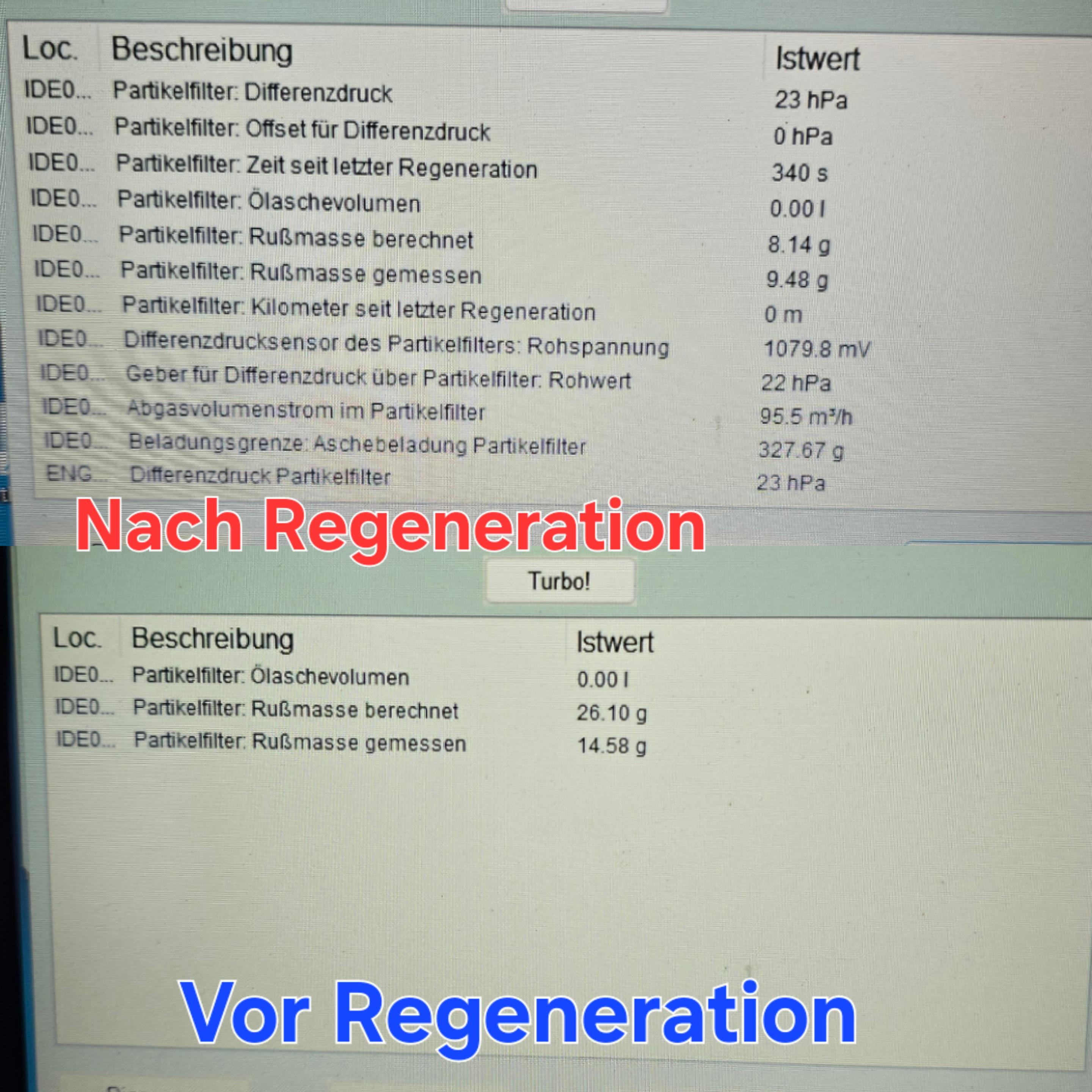

Habe wieder DPF Problem, habe neue Dieselpartikelfilter einbauen lassen die Werte zurücksetzen lassen. Gerade mal mit dem neuen Partikelfilter 300 km gefahren gleich wieder Fehler gezeigt.

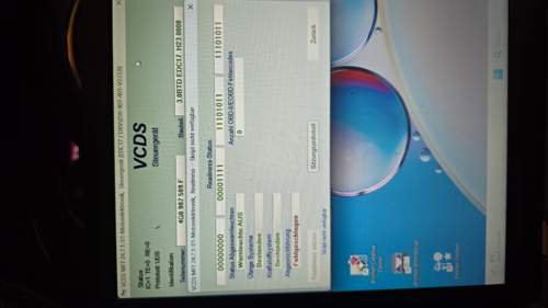

Vcds zeigt fehler ;
2565 Gps Antenne und
3086 Antenne für Halterung
Wenn ich auf Autobahn fahre ca 40 km geht der Fehler wieder weg wie früher sobald ich 100km 150 km in Stadtmitte fahre kommt der Fehler wieder rein. Wenn ich 15 km fahre und das auto abstelle läuft der fan um motor zu kühlen.
Und eine sache will ergänzen das Auto hat in letzte 5000 km kein AdBlue verbraucht
Laut Bosch Service ist Differenzdrucksensor auch in Ordnung.

@MondeoIII Freund weil ich zuletzt in Türkei AdBlue getankt habe und danach nicht mehr es sind nach der tank 5000km , wenn ich einfüllen will ist er voll nimmt nicht mal halbe Liter rein jetzt eben gerade ist mein Auto im Notlauf gegangen der gelbe Draht leuchtet habe jetzt Fehler lesen lassen Fehlercode P2463.
Ich weiß auch nicht mehr weiter bei dem Auto abgas-sensor wurden gewechselt neue Partikelfilter wurde eingebaut vor drei Tagen bin gerade mal 300 km mit dem Partikelfilter gefahren

Vielleicht Holst du dir auch CarScanner und nen passenden Dongel, dann kannst du die Differenzdrücke loggen.
Was sagt die Rußmasse? Glühkerzen auch alle i.O?

Könnte sein, dass die Reg immer ungünstig abgebrochen hat. Ab nen bestimmten Rußwert gibt's nur Zwangsregeneration. Die muss aber aktiv angestoßen werden.
Ansonsten für den CVUB normale Werte für den Differenzdruck 9-12mbar im Stand. Bei vor kurzem (50-70km regenerieren Filter). Im Peak durchaus mal 600-700mbar.

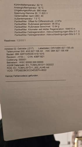

Der neue Partikelfilter ist generalüberholt original Audi. Der Partikelfilter ist seit drei Tagen eingebaut und habe 300 km gefahren auf Autobahn zwischen 180 und 250 kmh 10 Minuten lang. Habe gemerkt der will Regeneration machen aber der bricht ab wenn er abbrechen tut geht das Motor im Notlauf.
Würde die Ölasche auf komplett 0 gesetzt? Die darf bei einem geraluberholten nicht 0 sein.
Da so neu, ab zu Audi und Mängel beheben lassen.
Lass die Rußwerte auslesen, Ölasche auf einen Wert leicht über 0 setzen und schauen ob er eine Zwangsregeneration akzeptiert. Parallel dazu CarScanner und Dongle besorgen. Differenzdruck und Abgastemperatursensor 3 loggen. Ruß wäre auch interessant.
Allzuviel würde ich nicht mehr rumfahren. Irgendwann kommt man dann in den Bereich in dem der DPF ausgebaut und bereinigt werden muss. Auch Fahrten über 200 bei unbekannten Differenzdruck könnten dem Turbo schaden.
