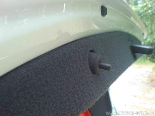

wenn schmieren nichts hilft, sind die Dämpfer an "ihrem Lebensabend" angekommen-also neu machen, dann sollts wieder funzen. Ich hab mir die "autom. öffnende Kofferraumklappe" nachgerüstet und die geht von der Entriegelung an komplett auf. Hier wurde mal gemunkelt, das die ersten Versionen die auf den Bildern abgebildeten Anschlagpuffer (oder wie die heißen) nicht hatten-könnte also ne Bauartänderung gewesen sein-kann man aber simpel nachrüsten.

Mein A6 Lim. ist einer der ersten und hat die Puffer auch schon bei mir geht die klappe auch nicht mehr ganz hoch wie am Anfang werde es auch mal mit schmieren probieren aber erst im Frühling.
Diese " Anschlagpuffer " fehlen bei mir auch , deswegen geht meine Heckklappe eher selten mal auf , nur im Sommer ab und an.
Neue Druckdämpfer wurden letztes Jahr eingebaut , nützt aber auch nichts.
Hat jemand dazu eine Teilenummer ?? evt. auch einen Preiß ?
