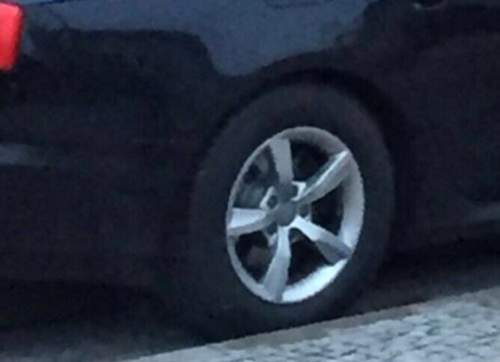

Ich stehe vor der Entscheidung, in meinen neuen A6 mit 2,0TDI MT oder 3,0TDI MT anstatt der 16 Zoll mindestens 19 Zoll Räder zu bestellen. Da ich zwischen einem 2,0TDI MT mit 16 Zoll und einem 3,0TDI MT mit 19 Zoll kaum Unterschiede bei der Probefahrt (Kurz Autobahn, meistens zügige Überlandfahrt)in der Beschleunigung festgestellt habe, frage ich mich, ob das an den unterschiedlichen Rädern lag.
Kann mir jemand technisch den Unterschied erklären oder konnte jemand einen identischen Wagen mit 2 höchst verschiedenen Zollgrößen testen ?
Mir geht es hier nur um das Thema Felgengröße und ob das sich meßbar auswirkt und nicht, ob nun der 2,0TDI oder 3,0TDI besser ist...

Selbstverständlich verändert sich die Beschleunigung. Und zwar liegt das am Massträgheitsmoment der Räder. Sind die Felgen größer, wandert mehr zu beschleunigendes Gewicht nach außen. Die Entfernung vom Mittelpunkt ist dabei für das Gegenmoment entscheidend. Selbst bei einer Vereinfachung zu einem Vollzylinder geht der Radius kubisch ein. Simpel gesagt: je größer, desto größer das Gegenmoment zum Drehmoment des Autos.

Wenn die Felgen größer werden, bleibt weniger Gummi. Der Außendurchmesser ist gleich, also ist es auch kein Unterschied in der Beschleunigung. Sonst müsste man ja beim Räderwechel den Tacho anpassen. Der Komfort lässt natürlich nach mit weniger Gummi. Da kommt es stark auf die Straßen an, ob man Freude an 19"ern hat.
Ok - die größeren Felgen haben auch breitere Reifen. Das merkt man dann vielleicht noch ein wenig beim Verbrauch oder beim Verhalten auf nasser Fahrbahn. Leistung haben alle A6 genug, um sich nicht von den Reifen einbremsen zu lassen.
Danke für Eure Anworten. Klingt irgendwie alles plausibel. Dann werde ich mal den Irrglauben ablegen, dass das die Beschleunigung beeinflusst.
