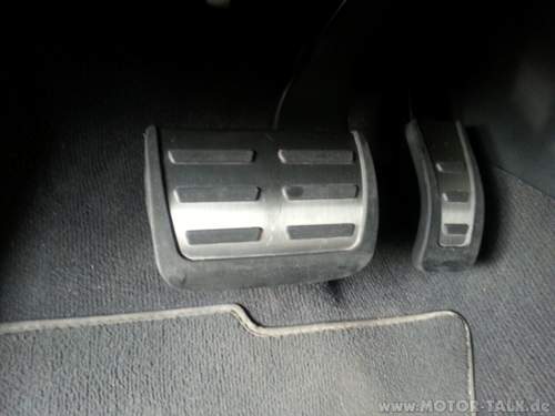

welches ist die richtige rs6 Pedalerie:
Teilenummer 4F1-723-523 C
Teilenummer 4F1-721-989
Teilenummer 4F1-864-777 A 4PK
Gas Pedal: 4F1 721 891
Brake pedal: 4F1 721 989
Dead Pedal: 4F1 864 777 C
8K1 864 777 A 4PK (stainless steel/soul black) - cover for footrest
8T1 723 173 - cap for foot brake pedal
4F1 721 891 - cap for accelerator pedal
Optional: B8 Dead Pedal: 8K1 864 777 4PK
andere Option:
8K1-864-777 B 3Q7
4H1-723-173 A
4H0-721-891
Ich finde sie optisch wertiger, allerdings hab ich die befürchtung dass das alu außen rutschiger ist als das Gummi bei den RS6 Pedalen.
Passen sie überhaupt?
Hat jemand Erfahrung?
Danke!

Für den RS6 sind das diw richtigen Teilenummern:
Teilenummer 4F1-723-523 C Gaspedal (mit elektronic Modul) ca 86 Euro
Teilenummer 4F1-721-989 Bremspedal. ca 41 Euro
Teilenummer 4F1-864-777 A 4PK Fußstütze. ca 6 Euro

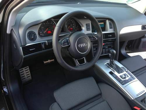

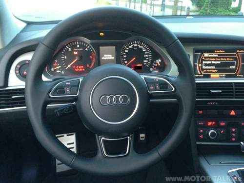

bild 2 und 3 sind richtig, so siehts bei mir auch aus
Ich konnte im Forum alles dazu finden und musste deshalb keinen neuen Thread eröffnen! ;)
Jap, 2 und 3 sind es.
Es muss auch nichts an den Pedalen bearbeitet oder geschnitten werden, passen 1a.

mach es richtig und nehme die vom RS6 !!!! :-)
Kommen optisch wirklich gut rüber, habe sie auch bei meinem Allroad drauf, jetzt gut 2 Jahre.
Habe noch keine schlechte Erfahrung gemacht bei Nässe!
lassen sich auch gut mit Glasreiniger sauberhalten

Und meine frage war auch nicht primär die Teilenummer,
Sondern, sondern ob das Schwarze Set nicht vielleicht
Zu glatt ist, und ob das überhaupt passt.
Original geschrieben von Ulvhedin
das war auch nicht meine frage.
das sind die vom rs6, aber welche Teilenummern passen dazu
und weiterhin ob man die schwarze alternativ montieren kann
danke!
Der erste teil deiner Frage.... und du hast Sie sehr wohl gestellt, ist beantwortet.
Also verkauf uns nicht für b......!
zum zweiten Teil:
Es ist Geschmackssache..... das man von dem breiten Bremspedal abrutschen kann halte Ich eher für unwahrscheinlich!
Bei der Fußstütze und dem Gaspedal ist das wohl eher egal.
Fragen nun beantwortet??
