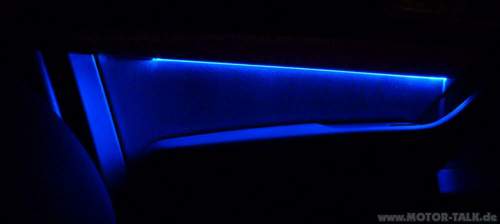

Hi Domi,
diese Leisten gibt es original nur in weiss. Mit ein wenig Aufwand ist es ohne große Probleme möglich, anders farbige LED zu verbauen.
Gruß DVE
Leiste-in-blau
Themenstarteram 29. Dezember 2009 um 20:55
die leuchten alle so stark. Wieso ist meine so gedimmt :confused:
Sind doch für 12V oder?
Da sind 12V dran und eben der Widerstand wo die Lichtleiste schon mitbringt dazwischen.
Domi
Mehr Helligkeit bekommst Du mit einem geringeren Vorwiderstand (z. B. 50Ohm statt original 1kOhm) und leistungsfähigeren LED (z. B. von Nichia).
