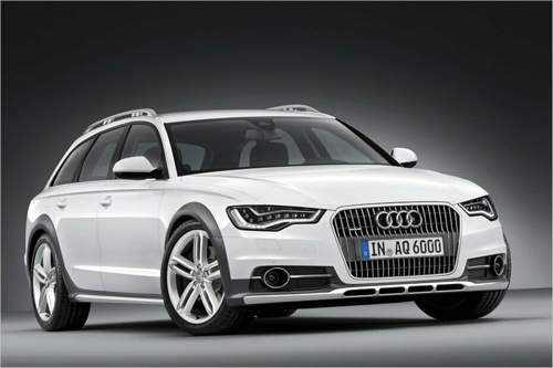

Audi A6 C7/4G
das nächste Auto soll ein Audi A6 mit Bj. ab 2011 werden. Befasst habe ich mich bisher nicht damit. Aufgefallen ist mir aber, dass es offensichtlich solche mit Glühbirnenblinker, die von vorne betrachtet links in der Lichtanlage sitzen, und welche mit schönem, gut erkennbarem LED-Blinker, der m. E. wesentlich besser zum Fahrzeug passt (sieht besser aus, ist besser zu sehen).
Nun stellt sich mir die Frage, wovon ist es abhängig, welcher A6 nun welchen Blinker hat?
Abhängig von den gewählten Features/Ausstattung? Oder Baujahr?
Woran kann ich bspw. in einer Fahrzeugbörse erkennen, welche Frontblinkerart das fotografierte und beschriebene Auto nun hat?
Danke

Mal anders gefragt: Welche Blinkerart hat z. B. der hier denn nun: http://suchen.mobile.de/fahrzeuge/details.html?id=205339483 ?
Danke
Das sind Xenonbrenner mit Glühobst. Gut zu erkennen am runden Xenoneinsatz und dem durchgehend schmalen LED-Tagfahrlicht. Beim LED-Scheinwerfer ist das Band dicker und einzelne LED-Segmente sind erkennbar. Foto Vorfacelift:

Solange der Thread nicht woanders hin verschoben wird, antworte ich mal.
Um die Verwirrung zu komplettieren:
Es gibt beim VFL 3 verschiedene Scheinwerfer
  • LED-Scheinwerfer - haben kein TFL-Leuchtband, stattdessen sind in der Leuchtleiste die einzelnen LEDs des TFL zu erkennen. In diesem/entlang diesem verläuft auch der LED-Blinker
  • Xenon-Scheinwerfer - haben in der äußeren Ecke eine Linse, hinter der sich das Xenon-Leuchtmittel verbirgt. Das TFL ist hier ein illuminiertes Band und der Blinker sitzt an der Innenkante des Schweinwerfers neben dem Kühlergrill, in Glühobst ausgeführt
  • Halogen-Scheinwerfer - ist relativ selten und schwer zu finden. Dieser hat in jedem Scheinwerfer 2 Reflektoren, 1 für Abblend- und 1 für Fernlicht. Ganz in der inneren Ecke des Scheinwerfers sitzt der Blinker. ICH GLAUBE TFL hat diese Version gar nicht.
Man möge mich korrigieren oder ergänzen.
