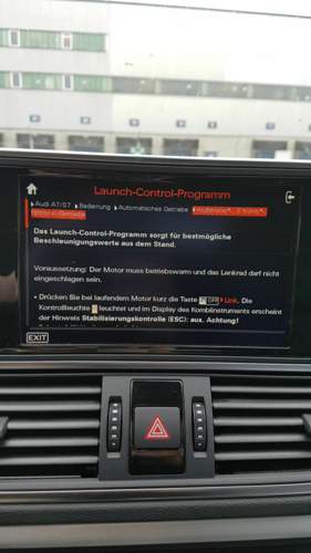

Hey, Leute.
Der RS7 hat ebenfalls das 8-Gang tiptronic Getriebe. Mit Launchcontrol. Warum unsere biturbo's nicht? Kann man das aktivieren? Wir haben technisch betrachtet ein identisches Getriebe(ebenfalls Wandlerautomat).
Weiß jemand Rat/Grund?

Soweit ich weiß hat das 8 Gang tiptronic Getriebe auch eine Launch Control...
Schonmal ausprobiert? Getriebe in den Sportmodus schalten , ESP Off und dann die Bremse und das Gaspedal gleichzeitig treten und danach die Bremse loslassen
Habe den 3.0 TFSI und habe ebenfalls Launch Control. Diehe Kommentar Freezy00.
Schau mal in dein Handbuch, da ist es ebenfalls nochmal beschrieben.
am 22. April 2017 um 5:38
ja und Start/Stopp muss auch aus laut Handbuch dann klappts.

Steht auch in der Bedienungsanleitung.
Zuerst mit linkem Fuß fest auf die Bremse, dann Gas bis 3000 U/min, mehr dreht er eh nicht, dann die Bremse loslassen, Vorsicht, die Post geht ab, kein Vergleich zu normalem Start.
Werte gemessen ca. 0,6-0,7sec. Unterschied

der RS7 hat keine Launch Control..was du in diversen YouTube Videos immer wieder siehst, sind materialmordende Fahrer, die Bremse und Gas gegeneinander arbeiten lassen..das ist aber keine Launch Control..
Richtig, Launch Control gibt es nur mit DSG/S-tronic. Probier es mal in einem Fahrzeug mit DSG und in einem mit Wandlerautomatik und du wirst feststellen, dass dort etwas völlig anderes passiert.

Blödsinn, natürlich hat der Biturbo mit 8 Gang eine LC
Hab ich sowohl im A6, A7 und A7 Competition schon ausprobiert.
am 23. April 2017 um 11:40
Launch-Control-Programm, Seite 104 ff im Handbuch beschrieben. und nein ich kopiere den Text jetzt nicht hier rein. :-)
@windstar1 schrieb am 23. April 2017 um 13:40:34 Uhr:
Und was steht da unter der Überschrift? "Gilt für Fahrzeuge: mit S tronic"...
am 23. April 2017 um 15:49
und funktioniert beim 8 Gang-Wandlerautomat genau so.
