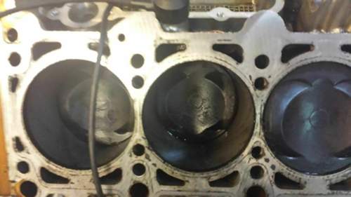

Bei 211 TKM habe ich die Kolben gesehen da der Motor wegen Kettenschaden auseiander genommen wurde und auch Bilder gemacht. Haben ok ausgesehen. Danach hatte ich jede 15TKM Mobil 1 Peak 5 w50 genommen. Deswege hoffe ich dass er noch hält...
Themenstarteram 12. Oktober 2016 um 19:20
Hier noch Bilder
Kolben
Kolben2
Darauf ist das entscheidende nicht erkennbar. Aber immerhin, keine völlig schwarze Oberfläche :)
