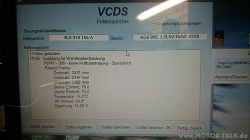

Hallo, bin neu hier und ziemlich genervt von meinem ansonsten zuverlässigen A8 4.2 Benziner, Mod. 2003, 96tkm.
Folgender Fehler tritt seit etwa Weihnachten häufig, allerdings NICHT immer, auf:
Bei leichtem Gasgeben (und Last) im Bereich zwischen 1000 und 2000 U/min ruckelt der Motor, der Drehzahlmesser schwankt dann (bis zu 200 U/min) entsprechend. Der Fehler tritt sowohl im kalten als auch im warmen Zustand auf, verschwindet aber, wenn kräftig Gas gegeben oder zurückgeschaltet wird. Oberhalb von etwa 2000 U/min ist rein gar nichts zu bemerken, genausowenig wie im Schiebebetrieb. Leerlauf ist kalt wie warm völlig unauffällig.
Ich habe hier schon das ganze Forum durchforstet und auch die Probleme mit der Tiptronic gelesen, vom "Popometer"-Gefühl habe ich aber den Eindruck, als habe der Motor leichtere Aussetzer, etwa so, wie wenn ein- bis zwei Zylinder mangels Zündung oder Sprit zeitweise ausfallen würden. Kurz gesagt: Ich glaube nicht, das es die TT bzw. der Wandler ist.
Der "Freundliche" hat sich auch schon bemüht, im Fehlerspeicher war zunächst nichts hinterlegt, jetzt meint er, es habe Fehlermeldungen im Zusammenhang mit dem Wandler gegeben und er müßte ausgetauscht werden. Kostenpunkt: So um 4000,- Euro!
Hat jemand eine Ahnung, was da nun wirklich kaputt sein könnte, und, wenn es der Wandler bzw. die WÜK (habe ich hier im Forum gelernt!) ist, was das normalerweise kostet?
Ganz vielen Dank für Eure Hilfe!

welche Teilnummer haben die Zündspulen? Sind diese schon einmal getauscht worden?
Die ersten hatten damals etwas Probleme gehabt, könnte vielleicht damit zusammenhängen.
MfG
amusalf
Und dann gibt es noch die Möglichkeit das Getriebeöl zu wechseln. Nimm mal die Suchfunktion und suche nach Ruckeln, Drehzahlschwankung und Getriebe Öl, da wirst du viele Gleichgesinnte finden.

Ich würde als erstes den LMM tauschen, da er in den meisten Fällen keinen Fehler im Fehlerspeicher ablegt, obwohl er falsche Werte abliefert, was u.a. Rucken zur Folge haben kann. Audi kennt (normalerweise) das Problem, daher gibt es den für rel. kleines Geld im Austausch. Wenn das nichts bringt, würde ich alle Zündspulen wechseln. Diese wurde von Audi auch neu aufgelegt und unterscheiden sich von der Technik (fragt mich bitte nicht was) zu denen, die ursprünglich verbaut waren. Den Getriebeölwechsel würde ich sowieso machen lassen, auch wenn es nicht ruckelt. ZF empfiehlt alle 80-90tkm reis vorsorglich.... Und wenn das dann immer noch nix gebracht hat alles, dann kann sich ja ZF den Wandler mal näher anschauen...
Gruss Olli.

Lt. Rep.-Historie wurden die Zündspulen bereits 4 Monate nach EZ, also im April 2003 gewechselt. Gab es danach nochmal modifizierte Versionen oder sind danach weitere Probleme mit den Zündspulen bekannt geworden?
Komisch ist noch, dass nach einem im Januar durchgeführten Software-Update mit Erneuerung der Batterie der Fehler für genau 700 km verschwunden war (2x 350km Autobahnfahrt, direkt danach wieder der gleiche Fehler). Habt Ihr eine Erklärung dafür?

Guten Abend beieinander,
hier der Zwischenbericht vom heutigen Tage zum aktuellen "Drama":
War heute bei ZF in Frankfurt/M. (Hr. Völp), der zunächst trotz telefonischer Diskussion und Vorankündigung im Ergebnis völlig ahnungslos und genervt war und sogar mehr oder weniger von einem Getriebeölaustausch auf LifeguardFluid6+ (das ist das blaue "Wunderöl"
ausdrücklich abriet, weil andere Kunden "schlechte Erfahrungen gemacht hätten".
Nachdem ich die Frankfurter zu einem Telefonat mit ZF Dormund (dortiger "Getriebepabst" Hr. Sagert) geradezu nötigen mußte, erklärte letzterer, wie in meinem mit ihm geführten Telefonat, den Frankfurter "Ahnungslosen", wie die "Umölung" funktioniert.
Nachdem das nötige Öl in F zunächst noch nicht einmal vorhanden war (Ihr habt richtig gelesen: ZF Services Deutschland, Frankfurt/M, nicht irgendeine Hinterhofwerkstatt!, das Öl mußte aus Dortmund extra herangekarrt werden!), wurde die Umölung (2xWechsel mit Filter), durchgeführt. Die nach dem ersten Wechsel nötige (Spülungs-)Probefahrt wurde allerdings nicht oder nur sehr kurz (weniger als 1km), durchgeführt.
Kostenpunkt insgesamt: € 450,-.
Immerhin: Die dortige Assistentin (Fr. Valerie...., durchaus ein Organisationtalent) war lösungsorientiert, der Mechaniker (gebürtiger Grieche) sogar zu Überstunden (Freitags bis 18h) bereit. Im Übrigen ein netter Kerl, hat einen Maserati Biturbo (damit durchaus Kummer gewohnt...)
Zwischenergebnis nach meiner danach erfolgten 30km langen Probefahrt:
Es ist deutlich besser, die Drehzahlschwankungen sind fast völlig verschwunden, ein leichtes, so aber zur Not noch hinnehmbares Ruckeln im Bereich zw. 1000- 1600 U/min ist jedoch noch spürbar.
Das Getriebe muß nun noch auf das neue Öl softwaremäßig upgedated werden, das wird nächste Woche gemacht.
Ich werde den Wagen am WE noch ausgiebig fahren und sehen, ob der derzeitige, heutige Zustand stabil bleibt oder sich verändert. Ggf. werde ich das Öl noch mal wechseln lassen.
Ich informiere Euch, wie die Story weitergeht!
