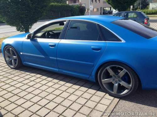

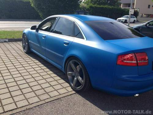

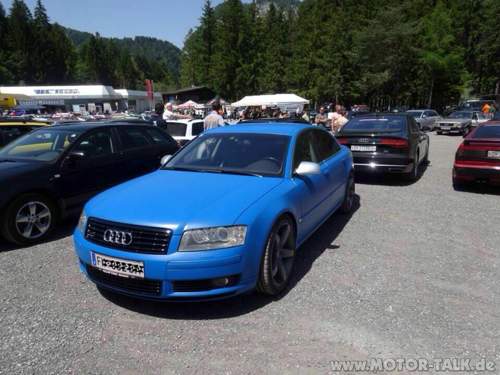

Kurze Info, die Felgen mit der ET 33 sind nun drauf, die Abhnahme hat auch geklappt. Allerdings sieht es vorne recht eng aus, wenn die Felge noch weiter rauskommen würde dann wäre sie glatt außerhalb vom Radkasten stellenweise, aber so passt alles und sieht schön bündig aus.
Bilder?
keine Sorge hast noch 7mm Luft bis es eng wird :)
@ breakjaneck,
da mache ich mir keine Sorgen, wie gesagt die passen super und die Felgen werden sicher nicht über Nacht um 8mm wachsen :)
@ mirco_1987,
leider ist das Wetter nicht das Beste, aber ein paar Bilder gibt es schon:
http://pega23.lima-city.de/bilder/a800.jpg
http://pega23.lima-city.de/bilder/a801.jpg
http://pega23.lima-city.de/bilder/a802.jpg
http://pega23.lima-city.de/bilder/a803.jpg
http://pega23.lima-city.de/bilder/a804.jpg
http://pega23.lima-city.de/bilder/a805.jpg
