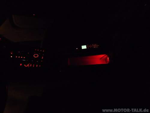

Hallo an alle,
benötige mal eure hilfe.
Und zwar hat mein Dicker ein Problem...dass die Innenbeleuchtung teilweise
schwach bzw. garnicht beleuchtet wird.
Betroffen sind die Lüftungsschächter alle vier, die Knopf für die Feststellbremse,esp, display button dann das fach für die visitenkarte und der Aschenbächer leuchtet garnicht.
wo muss ich anfangen zu suchen???
gruß Dima

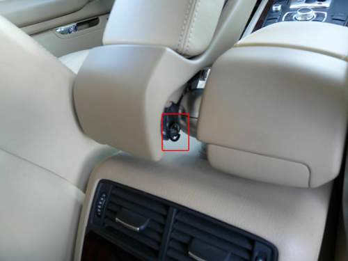

Ich hatte auch das Problem, bei mir lag es an der Mittelarmlehne.

hast du vielleicht irgendwas ausseinander gebaut und dann eingeklemmt grad bei den Lüfterdüsen passiert das leicht?
Mfg Alex
Hi Arno,
hat bei mir damals so eine 1/2 oder 3/4 Stunde gedauert...
Die Kabel verlaufen hinter dieser Chromverkleidung (siehe Bild), bei einem Kabel davon hat sich durch die Auf- und Ab-Bewegung der MAL die Isolierung del Kabels abgescheuert und einen Kurzschluss ausgelöst.
Miki
