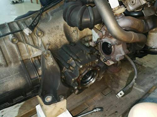

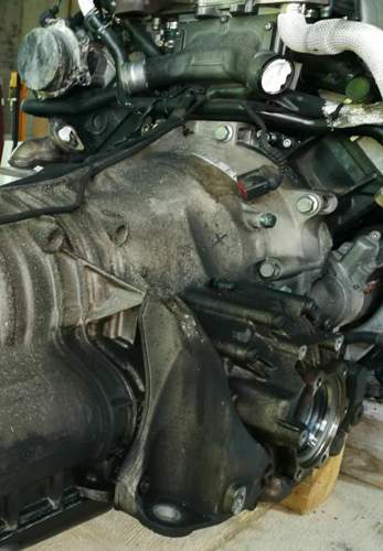

Ich muss den anlasser und den linken turbo wechseln liegt alles zum Glück schon rum
Die Frage ist nur wie mach ich das ohne den Motor auszubauen
Beim turbo in Fahrtrichtung links kommt man nur schwer ran

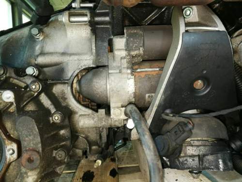

Und der anlasser klickt nur noch also wo sitzt der denn genau?

Ich nehme mal an das der andere Post für dich nicht zufriedenstellend war. Also der Anlasser sitzt auf der Beifahrerseite unten vom Motor her in Richtung Getriebe steckend. Wenn du den dicken mal hochnimmst, und den Spalt von der Getriebeglocke entlang gehst, solltest du diesen finden...
Zum Turbo kann ich dir nichts sagen, habe nie einen zwischen den Händen gehabt. Aber auch hier gilt, selber nachdenken. Schau dir an welche Teile im Weg sind und versuche diese dann Stück für Stück wegzubauen. Vllt. ist es notwendig den Kopf runter zu nehmen. Jetzt kommt es drauf an, was ist für dich mehr aufwand? Motor raus oder Kopf runter? :D
An sich kann ich mir nicht vorstellen das der Motor dazu raus muss. Beim freundlichen meinte man zu mir der Motor muss raus zum Zahnriemenwechseln.. hier im Forum gibt es Leute die das ohne Servicestellung gemacht haben. Liegt alles an deinem Geschick ;) und Platz hat der A8 zwar nicht wie ein alter Ami, aber dennoch wüsste ich nicht auf anhieb wozu er raus muss...
Bert
Also mit logischen denken muss die Antriebswelle Fahrerseite demontiert werden und ehrlich gesagt, hab ich Angst was kaputt zu machen

Wenn dem so ist, dann ist dem so. Ist nichts dabei. Schrauben lösen und ab damit. Aber schau vorher ob du die Schrauben ersetzen musst, drehmomente und eine neue Dichtung brauchst du ggf auch.
Klar kann man den Anlasser selber überholen, sofern noch möglich, aber ob das unter zuhilfenahme eines Opel Anlassers funktioniert? Wär ne spannende Aufgabe...
und wenn der Anlasser nur klickt, hast du mal überprüft ob es nicht vllt an der Batterie liegt? Also ob die den hohen Starterstrom noch bringt? Hast du mal mit nem anderen KFZ überbrückt und getestet?

Turbolader: Motor raus

und wenn der Motor schon draussen ist am besten alles machen... beide! Turbolader - denn beide sind gleich alt und verschlissen, Ölleitungen, ggf. die LMM... anything else ?
