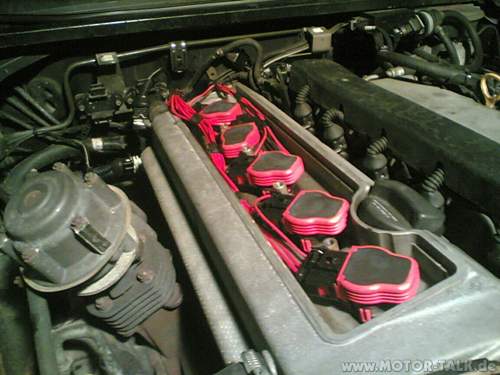

Hallo Leute!
Hab ein Problem!
seit ein paar Tagen läuft mein großer nur auf 4 Töpfen.
ich starte den Motor im kalten zustand, der springt nach ein paar umdrehungen auch an und läuft dann für ca. 20 sek. normal.
Dann plötzlich fängt er an zu springen, immer so im 3 sek. takt. 4 Zyl. dann 5 Zyl. und wieder 4 dann wieder 5.
Zündspule ist i.O. Zündkerzen auch.
Hab schon vieles durchgemessen nichts!
dachte ich frag euch mal bevor ich zum freundlichen fahre.
Ps. Hab denn Wagen erst seit 2 Wochen.
beim Kauf war alles ok

Und die Zündspule 2 hast geprüft und bringt regelmässig ein Zündfunken ??
Das hört sich nämlich für mich nach einer defekten Zündspule an, oder die Zündendstufen haben ne Macke...

Schraub mal die Zündspulen mal runter und schau Dir die Teile mal von unten an, bestimmt ist eine aufgeplatzt, war bei mir der gleiche Fall.

Die Zündspülen (bzw. Zündkerzen) geben alle regelmäßig funcken.
die Einspritzdüsen spritzen auch alle ordentlich ein, nur der Motor will nicht laufen.
