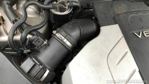

Schau mal ob irgendwo ein Schlauch undicht oder ab ist... das hatte letztens ein User.
nur mit 28g beladen aber Meldung DPF überladen
Er hatte einen Undichten Schlauch irgendwo um den Turbo oder Ansaugbereich... dadurch bekamen verschiedene Sensoren falsche Werte.
Schlauch abgedichtet und alles wieder gut- Meldung auch weg.

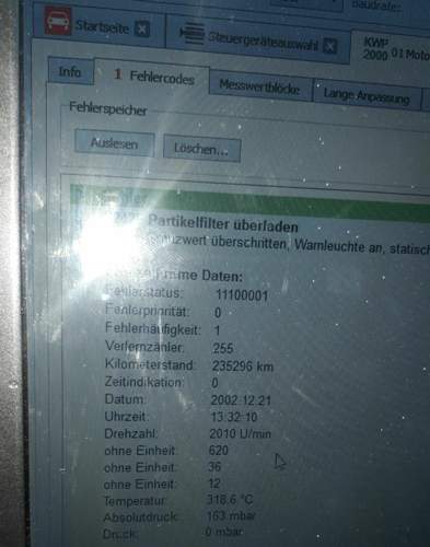

Im Fehlereintrag bzgl. DPF gibt es 3 Werte die zur Diagnose gespeichert wurden. 2 davon lassen sich dem MWB 104 zuordnen. Einer davon findet sich aber in keinem der Blöcke von 100-104. Vielleicht kommt der Messwert aus dem Ansaugbereich...

Also der User schrieb mir:
Das war dieser Grosse Luftschlauch der zum Motor geht.. und dadurch hat er falsche Luft gezogen.. somit haben dann anscheinend auch die Werte nicht gepasst.. mein Auto hat aber auch immer nach Abgas gestunken, als ich immer ausgestiegen bin und danach auch im Innenraum. ganz genau kann ich’s dir aber nicht beschreiben, ...... das ganze hat mich nur 80€ gekostet, alle Lampen sind aus und er zieht wieder wie es sein muss ??
Das wäre dann der Frisch Luft Schlauch zum Turbo.

Im Anhang habe ich mal noch den Fehlereintrag. Der Wert mit dem ich am wenigsten anfangen kann ist die 620
Das war wohl ziemlich unter Last, im Leerlauf ist der Wert bei ca. 46 ohne Einheit. Keine Ahnung was das für ein Wert ist.
Den Differenzdruck MWB 102.3 kann ich unter Vollast auf bis 530mbar hochjagen (Fehlereintrag muss dazu gelöscht werden, dann kann man 15s lang Stoff geben bis der Fehler wieder kommt.
Die berechnete Rußmasse von 36, ist das der Grund warum er von Überladung spricht? Ab wann regeneriert er normalerweise in Abhängigkeit von diesem Wert?
