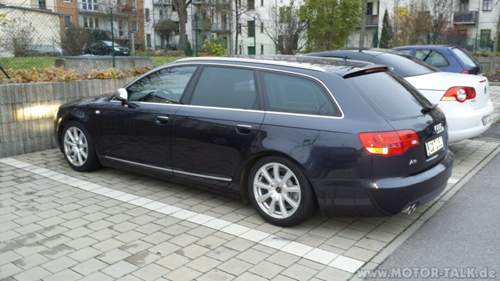

hallo,
ich muss das alte dingen noch einmal 'ausgraben', da ich keien neuen thread aufmachen wollte!
ich habe das gefühl, dass sich unser avant nach dem abstellen in die 'komfortposition' hebt, wenn man im dynamic unterwegs war. dies passt auch zu meiner beobachtung, dass nach dem fahrzeugstart als erstes das güne symbol für den absenkvorgang angezeigt wird. auch optisch ist es leicht zu erkennen, dass der wagen bei laufendem motor in dynamic tiefer liegt als im abgestellten zustand (nach wie vor in dynamic).
ist dies 'normal' oder deutet dies auf einen fehler hin?
servus,
michael
Die grüne Warnleuchte bei Motorstart soll dich lediglich daran erinnern, dass du tief unterwegs bist! Steht auch so in der Bedienungsanleitung. Also kein Defekt am Fahrwerk.
Das Anheben beim Abstellen oder Absenken beim Starten kann ich bei meinem nicht bestätigen. Denke eher das liegt dann am z.B. unebenen oder abschüssigen Untergrund, also eher optische Täuschung ;)
Moin,
wenn Du im dynamic Modus parkst, zeigt Dir das grüne Symbol dies beim Starten wieder an, um Dich an die "tiefe" Einstellung zu erinnern, nicht weil es sich absenkt. So steht es auch in der Bedienungsanleitung. Einen bewußten Hebe- oder Senkvorgang kann man an den Pfeilen im MMI Menue erkennen, so z.B. die automatische Anhebung nach einer Autobahnfahrt im Auto Modus beim Unterschreiten von 30 km/h.
Meiner bleibt im abgestellten dynamic Zustand so tief wie er auch im Fahrzustand war, vielleicht bin ich leichter :D
...beides vollkommen Korrekt...Denke auch das es eine "optische Täuschung ist"...denn einem ansteigen des Druckes im System(durch erwärmen der Luft nach dem abstellen des Fahrzeugs)wir ja mit einem deutlich hörbaren Luft ablassen entgegengewirkt...
Theoretisch könnte dies aber schon am Beladezustand liegen. Mit laufendem Motor/Zündung an regelt die AAS automatisch das Niveau. Setzt du dich ins Fahrzeug oder belädst das Fahrzeug, dann wird dies automatisch von der Höhe ausgeglichen.
Belädst du das Fahrzeug im ausgeschalteten Zustand, dann senkt sich das Auto zunächst, wei ein normales Fahrwerk und erst beim Zündung einschalten wird das entsprechende Niveau wieder angepasst (das stelle ich regelmäßig beim Getränke Einkaufen fest).
Was du nun beobachtest könnte thoretisch genau dieser Effekt sein und nicht unbedingt eine optische Täuschung. Wenn man z.B. mit 4 Personen unterwegs ist, muss sich das Fahrwerk mehr "aufpumpen" um das entsprechende Niveau zu halten. Stellt man in diesem Zustand das Fahrzeug ab/aus und es verlassen alle das Fahrzeug, dann bleibt der Druck im System wie er ist, das Gewicht im Fahrzeug reduziert sich und automatisch ist das Auto nach dem Abstellen höher und sieht auch so aus. Erst beim erneuten Einschalten der Zündung wird das Niveau wieder angepasst.
Umso weniger Gewicht im Auto mitgenommen wird, desto geringer sollte dieser Effekt ausfallen. Deshalb stellt sich die Frage ob du diesen Effekt genauso beobachtest, wenn du gerade alleine unterwegs warst oder ob es dann ggf. nicht so stark auffällt.
