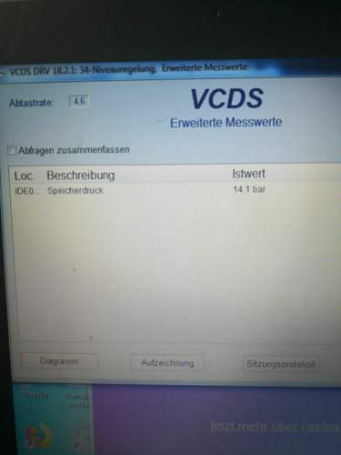

Im Lift-Modus habe ich folgende absolute Fahrzeughöhen im Steuergerät:
VL: 432,6 mm bei 8,1 bar Druck
VR: 432,6 mm bei 8,1 bar Druck
HL: 430,5 mm bei 4,4 bar Druck
HR: 430,5 mm bei 5,1 bar Druck
Die Werte scheinen auch plausibel, das Fahrzeug steht im Lift-Modus rundherum gleich hoch, lediglich der geringere Druck HL bei trotzdem gleicher Höhe zu HR fällt auf.
Beim anschließenden Absenken erreiche ich dann folgende Werte:
VL: 415,8 mm bei 6,8 bar Druck
VR: 403,2 mm bei 6,8 bar Druck
HL: 422,1 mm bei 1,2 bar Druck
HR: 405,3 mm bei 2,1 bar Druck
Hinten links senkt er sich nur minimal ab, obwohl der Druck auf ein Minimum fällt. Gleichzeitig habe ich jetzt den Fehler wieder im Speicher. Wie kann das sein?
Bei einem Defekt eines Auslassventils müsste der Druck doch entsprechend hoch bleiben... :confused:
Sobald ich mich übrigens auf die Ladekante setze und das Heck dadurch etwas einfedert, ist der Fehler wieder weg, wahrscheinlich weil das Fahrzeug dann plötzlich doch die erwartete Absenkung hinten misst. :D
Themenstarteram 30. April 2018 um 22:27
Hat denn wirklich niemand eine Idee zu meinem kuriosen Problem? :(
Ich versuch's noch ein letztes mal..! Ich habe die Ursache des "Plausibilitätsfehlers" gefunden, denke ich.
In dem Moment, in dem der Fehler auftritt stehen im Steuergerät der Nievauregulierung folgende Messwerte für den Druck in den Luftbälgen:
VL: 25,5 bar
VR: 25,5 bar
HL: 25,5 bar
HR: 25,5 bar
Ich nehme an, die Werte sind in einem Byte gespeichert, also überall der Maximalwert (255). Aber vor allem stehen eben ganz urplötzlich diese völlig absurde Werte im Steuergerät.
Noch absurder wird's bei den Höhenabweichungen zur Regellage, die stimmt nämlich nur hinten links nicht, die anderen drei sind korrekt:
VL: 11mm
VR: -9mm
HL: 128mm
HR: 6mm
Wie die 128 hier zustande kommt, weiß ich auch nicht. Vorzeichenbehaftet wäre ja eigentlich 127mm der Maximalwert.
Wie auch immer, irgendwas stimmt hier nicht. Sobald ich den Fehlerspeicher lösche oder die Zündung aus und wieder einschalte, ist alles wieder normal. Erst nach einigen km Fahrt stehen die absurden Werte wieder drin.
Was meint ihr? Steuergerät defekt?
