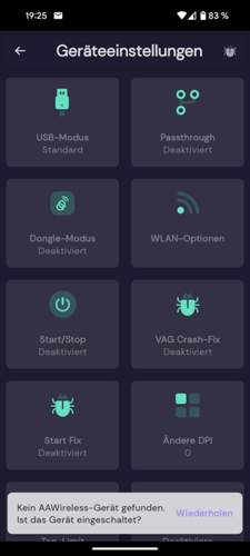

4. Nun die App wieder benützen und unter dem Stellrad zu settings wechseln.
5. Ganz nach unten scrollen und AA over CP (Beta) aktivieren
6. Die box bootet neu und dein Comand kommt mit AA over CP hoch und halt den vollen breiten screen benutzt.
7. Sollte im BT pairing Profil auf dem Handy bei AAWireless nicht automatisch auf „Anrufe“ aktiv stehen, bitte aktivieren.
--> ES IST KEINE EIGENE BT Pairung Verbindung zwischen Handy und Comand notwendig, bzw. stört sogar.
Trotzdem muss BT und WLAN am Handy an sein, sonst geht das auch beim Einrichten schon nicht.
Ab der 3.3.0 kann man dann auch noch ein iPhone als zweites Handy mit CP automatisch koppeln.
Das geht in der 3.2.1 auch, allerdings muss beim 205er als Auto in der App unter AA over CP settings der Menüpunkt IAP aktiviert sein. (Vorsicht hier zweimal "save" am menüpunkt selber, und in settings menü drücken, sonst ist das nicht aktiviert.
In der 3.3.0 geht das selber dann in der default konfig da für den 205er, als NTG5 neue setting via IAP active hinterlegt wurde uns somit einfacher ein iPhone pairing im Original CP möglich ist.
Start/Stop bitte auf disabled lassen. (Meine Erfahrung) Es reicht aus, da die Box 15min nach Zündung aus, ja immer noch mit Strom versorgt wird, dass sich das Handy aus der BT Reichweite entfernt, also Handy mit in der Hostentasche im Supermarkt oder an der Tanke und nach dem Einsteigen und starten des 205er wieder das Comand zu starten und automatisch eine Verbindung herzustellen.

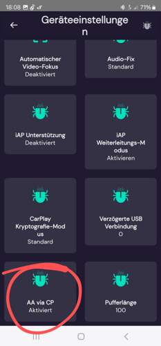

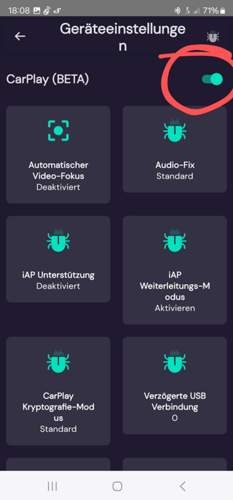

- Nun per App, CarPlay Beta einschalten (Box bootet nochmal)
- Nun wieder per App noch AA over CP einschalten
- BT pairing vom der HU zum Handy löschen, nicht das pairing mit AAWxxx-xxx
- ggf noch beim BT profil des AAW auf dem Handy, (Anrufe) aktivieren

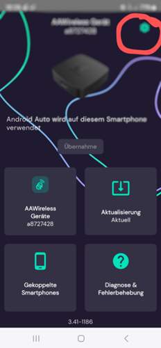

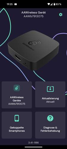

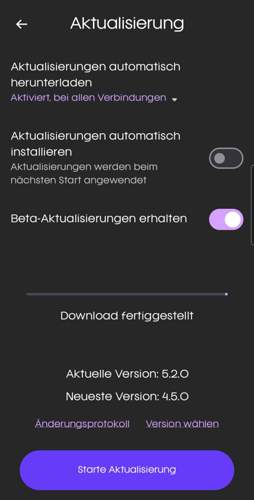

Hier noch ein paar Screenshots…

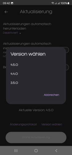

Wende dich an AWW direkt, z.B. via dem slack Forum und lass dich als Beta Tester registrieren im Forum, und auch für deine AAW Box, dann bekommst auch immer die neue Firmware.

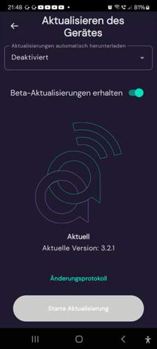

also zur Info, ich habe die 3.2.1 drauf, Hacken bei AA over CP eingeschaltet und cpnhat ja auch funktioniert.

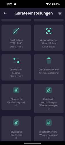

Das Problem war, das immer wieder der Dongle Modus aktiviert wurde, dann könnte ich beim BT Profil des AAW nicht den Aufruf aktivieren, es war absolut keine Möglichkeit und auch keine BT Verbindung vorhanden.
Heute morgen habe ich den Dongle Modus über die App deaktiviert, und die BT pairing zum Comand getrennt.
Allerdings hatte ich immer dann keine BT Verbindung zum AAW, das ganze läuft über WLAN, soweit funktioniert AA jetzt, habe aber noch nicht telefoniert. Aufgefallen ist mir aber das während dem Betrieb, ich keine Verbindung über BT zum AAW hatte, ich bin über die App auf die Aktualisierung gegangen und er hat immer gemeckert das keine BT Verbindung vorhanden sei. Auch über das BT Profil über die Einstellung und dann auf verbinden kam immer das keine Verbindung zu AAW möglich ist.

Ich hatte die 3.2.1 nur wenige Stunden drauf und habe mich dann gleich als Beta Tester registriert.
Das ging extrem schnell mit den Jungs von AAW in Kontakt zu kommen und bei der Entwicklung als BETA-Tester zu helfen. Da ich mich viele Jahrzehnte beruflich bei der Entwicklung von Mobiltelefonen eines damaligen großen Mobilfunkherstellers einbringen durfte, ist da schon noch extrem Passion zu dem Thema da.

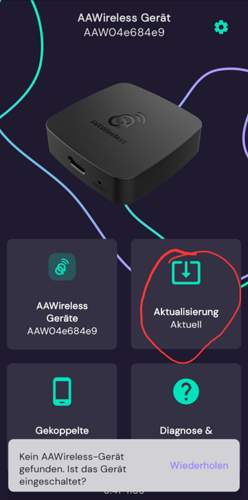

So, weil ich immer noch Probleme hatte mit dem telefonieren über AAW, hab ich über die App den Support kontaktiert und geben mir die aktuelle Beta bereit zu stellen, keine 5 Minuten später hatte ich über die App eine Benachrichtigung das die 3.3.0 zur Verfügung steht.
Jetzt funktioniert auch das telefonieren und man hat die nötige BT Verbindung.
Also vom Support bin ich begeistert, echt top.
