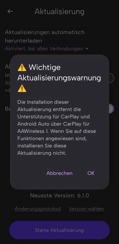

Hallo soundje… so, erste Frage, was hast du für eine SW auf der AAW Box drauf?
Zweite Frage, hast in der Box den Hacken bei AA over CP eingeschaltet?
Die 3.30 ist noch nicht fertig geworden. Habe gerade heute eine weitere Beta bekommen, bei der für Peugeot was angepasst wurde, was dann aber zu settings Problem mit dem A205 von mir geführt hat. Letztendlich war die HU in einen Mode das sie den AAW nicht mehr erkannt hat. Nach Ein/Ausschalter der HU lang drücken und reboot ging es dann wieder…
Die bereiten die CES nächste Woche in Las Vegas vor. Danach soll die neue Version als 3.4.0 kommen.
Das Ding muss aber nach dem setupprozess so, funktionieren.
- Einstecken via USB
- Ausstecken des Kabels am Handy
- Verbinden mit Box.
- Nun kommt das klassische AA hoch.
- Nun per App, CarPlay Beta einschalten (Box bootet nochmal)
- Nun wieder per App noch AA over CP einschalten
- BT pairing vom der HU zum Handy löschen, nicht das pairing mit AAWxxx-xxx
- ggf noch beim BT profil des AAW auf dem Handy, (Anrufe) aktivieren
Hier noch ein paar Screenshots…

So, weil ich immer noch Probleme hatte mit dem telefonieren über AAW, hab ich über die App den Support kontaktiert und geben mir die aktuelle Beta bereit zu stellen, keine 5 Minuten später hatte ich über die App eine Benachrichtigung das die 3.3.0 zur Verfügung steht.
Jetzt funktioniert auch das telefonieren und man hat die nötige BT Verbindung.
