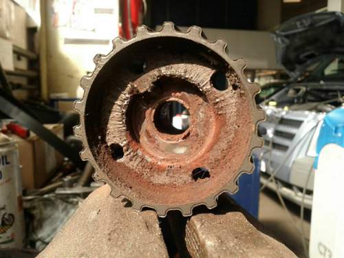

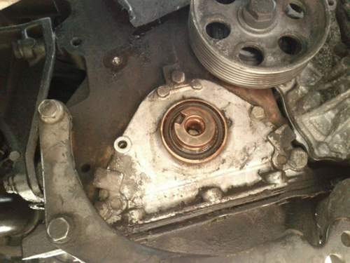

Hab hier mal Fotos vom Antrieb Vakuumpumpe zur Ölpumpe.
Weiß nicht wie das in neuem Zustand aussieht- Die Kanten sehen schon ziemlich ausgeleiert aus-ist von euch noch jemand mit so Teilen unterwegs - Verursacht das ein Geräusch(Hämmern) ???
Also,selbst wenn das keine Geräusche verursachen würde
gehört es trotzdem schnellstens erneuert!
Wurde der Öldruck denn schon mal gemessen?
könnte das klappern auch von zuviel Öldruck kommen?

Wurde nicht gemessen, Kontrollleuchte ging auch nie an.
