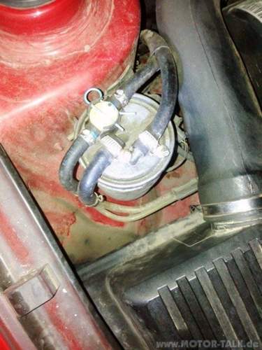

Servus und Entschuldigung fuer die spaete Rueckmeldung....
Der Golf springt jz nur mehr nach 4 sek an, wenn er ca. 20min gestanden ist.,.. oder auch kuerzer.... Vorgluehen nicht moeglich...
Das 2 Jahre aeltere Goelfchen mit gleichem Motor (1.9er TD) hupft mit seinen 270 000km wie a Gloeckerl an.. einmal Husten und er ist da...krasser Gegensatz zu meinem mit nur 197 000km ^^
Heute wollte ich nach dem Dieselfilter schauen und siehe da, im Ruecklauf befindet sich Luft.
Normal?
Ich hab da was von ner Dieselfilterheízung gehoert.. Ist die bei meinem verbaut?
(da is iwas mit nem Splint gesichert..) Was waere der Nutzen von sonem Teil? Koennten die Symptome durch ein haengendes Ventil z.b. a hervorgerufen werden (Luft im System, schlechteres Anstarten, weil Luft rauss muss usw)
Sorry, dass ich euch hier quaele, aber im normalen G3 Thread meldet sich keiner :(
Im Anhang 2 Bilder :)
lg aus dem schoenen noch gruenen, aber kalten Niederösterreich :)

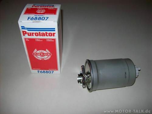

Ahja, und was no wichtig is.,.. was brauche i alles zum Dieselfiltertausch?
Dieselfilter is klar (TN wer bei der Hand ? )
Ventil (TN)? :)

Das Ventil mußt Du nicht wechseln, nur den Dichtring darunter, denn
da zieht er gerne mal Luft.
Gruß Eiche.
Filter-3
er muss aber aufpassen das er das ventil beim herabziehen nicht zerstört ;)
ich hab neulich gleich zwei geschrottet, weil die dermaßen festgegammelt waren das beim abziehen die plastik brach...
@ TE was hast du denn nun alles schon gescheckt? die luft aus dem rücklauf muss natürlich raus...
Kraftstoffilter 1H0 127 401C
Ventil 191 127 247 A
Runddichtring N 904 264 02

Alsoooo, mittlerweile raunzt/meckert de Kiste, wenn sie warm ist, an einer Tankstelle abgestellt wird, und nach ca. 10min wieder gestartet wird... das Husten dauert max 4 Sekunden, dann issa da. Frueher vor 6000km einmal Husten und er is gelaufen...
Meine Mechanikerin per FB meinte, Kraftstofffilter tauschen und das Ventil ebenfalls mit dem ganzen Drumherum... ^^ i werd mi mal im Laufe der Woche dransetzen und dieses beheben... kann ja net sein, dass er so startet ;)
Das Ventil ist mit dem Dichtring eh nur draufgesteckt oder? Was is der Sinn und Zweck von diesem Teil?
Im Kalten heute 2mal vorgeglueht und er ist angehoppelt (wortwoertlich).. Motor beinahe abgestorben, aber dann nach 10sec laufenlassen wars wie normal... Gluehkerzen wurden lt Vorbesitzer getauscht vor 10 000km maximal... Kann man glauben oder auch nicht, i werd mal die guenstigere Variante mit dem Filter probieren...
Ahja, mir san vor 2 Monaten die Ruecklaufleitungen undicht geworden direkt an den Gluehkerzen.. da hatte er genau das gleiche Symptom gezeigt... Vlt sitzt irgendein Schlauch net fest..... :O
lg aus NÖ :)
