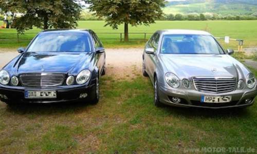

Mopf erkennst Du doch ganz einfach an den geänderten Spiegeln und Scheinwerfern.
