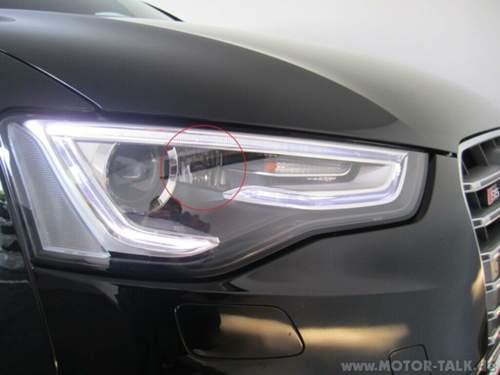

Ich hätte mal eine Frage zum Thema Abbiegelicht, will aber deswegen nicht extra einen neuen Thread erstellen.
Mein (neuer) S5 SB hat als Ergänzung zum adaptive Light ein Abbiegelicht. Dieses ist mit einer H7 55W Birne im Hauptscheinwerfer verbaut resp. integriert. Ich möchte nun das Leuchtmittel gegen eine Xenonlook Superwhite austauschen.
Nun meine Frage. Hat das schon wer gemacht? Wie kann ich die Lampe aus der Halterung lösen und muss ich wirklich den ganzen Scheinwerfer lösen um die Lampe zu wechseln? Ist das Ding nur gesteckt oder muss ich daran drehen um die Lampe aus der Halterung zu nehmen?
Ach ja, im Bordbuch ist der Wechsel vom Abbiegelicht nicht beschrieben!
Danke für Eure Hilfe

hast du mal ein bild davon?
die birne sollte nach hinten problemlos rausgehen. wenn es eine H7 ist, ist diese meist nur gesteckt.
Das mit dem Foto geht leider nicht. Da die Lampe schräg im Scheinwerfer steckt. Werde es dann mal mit herausziehen versuchen. Irgendwie muss das Ding ja raus kommen. Ansonsten muss ich mal zum :)

am 29. November 2011 um 17:10
das Abbiegelicht ist zusammen mit dem Adaptive Light. Zitat aus dem Konfigurator:
Das dynamische Kurvenlicht erkennt an der Lenkradbewegung den Straßenverlauf. Die Scheinwerfer schwenken – abhängig vom Lenkwinkel – in die Kurve und leuchten dadurch den Kurvenverlauf variabel aus. Das adaptive light arbeitet in einem Geschwindigkeitsbereich von ca. 10 km/h bis 110 km/h. Ebenfalls enthalten ist das Abbiegelicht, das sich bei längerem Setzen des Blinkers automatisch einschaltet und die neue Fahrtrichtung ausleuchtet.
Hinweis: nur bestellbar in Verbindung mit Licht-/Regensensor oder Fernlichtassistent
MfG, Jürg
