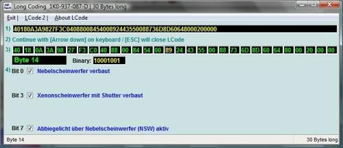

Ich habe vor ein paar Tagen bei der durchsicht meiner Steuergeäte mit VCDS gesehen das ich im STG Bordnetzelektronik 09 das Abbiegelicht codiert kann. Dies habe ich Heute mal getan und schwups... Jetzt habe ich auch ein Abbiegelicht in meinem GTI. :-D

Ihr dürft Kurvenlicht nicht mit Abbiegelicht verwechseln. ;)
Denn Abbiegelicht haben GTI und GTD nicht. Nur Kurvenlicht!

klar kann man das Licht codieren, ist ja die normale "Golf Software" und die wird nicht extra für 1-2 Modelle umgeschrieben. Es hat aber einen Grund das der GTD/GTI eben kein Abbiegelicht haben, er ist nicht dafür ausgelegt, weder die Scheinwerfer noch die Frontschürze, wenn du also an einen Bullen gerätst der das zufälligerweise weis, dann hast du ein Problem (unwahrscheinlich ist aber so). Hast du einen Unfall und dein Wiedersacher weis das, hast du evtl. auch ein Problem. Genauso wie Tagfahrlicht. Ursprünglich waren die Nebler sogar mal als Tagfahrlicht angelegt, aufgrund der Bauart wurde dies aber Untersagt (vom Gesetzgeber, nicht von VW).
Themenstarteram 11. November 2009 um 20:29
Na das VW schon seine Gründe dafür hat ist mir klar. Aber es gibt Menschen den das Egal ist. ;)
Und welcher Polizist wird das schon wissen dass das bei dem GOLF GTI nicht Serie ist?
Aber ich glaube nicht dass das vom Gesetzgeber nicht erlaubt ist. Denn dann dürfte das
Steuergerät das erst gar nicht unterstützen. Denn so kann das jeder "unwissende" VW Mitarbeiter freischalten. In so einem Fall hätte es einfach ein anderes Steuergerät gegeben. Kein STG "123 456 789 ab" sondern ein STG "123 456 789 ac", wo diese Funktion wirklich nicht vorhanden und codierbar ist. So wird es ja auch bei den anderen Teilen gemacht. Oder ein anderes Bauteil hätte anders sein müssen, so dass die NSW nicht angehen als Abbiegelicht, selbst wenn ich es hätte Codieren können.
Denn jetzt kann mir kein Polizist sagen dass ich das nicht darf, da auf allen Scheinwerfern ein E Prüfzeichen drauf ist und keine Manipulation durchgeführt wurde. Nur eine Aktivierung eine vorhandene Funktion.
Und wie soll das bitte bei den normalen NSW anders funktionieren? Wenn die ein zweites Leuchtmittel hätte, dann würde der NSW bei GTI nicht leuchten nach dem umcodieren. Wenn die Leuchtmittel einfach mit weniger Spannung angesprochen werden, dann werden die das beim GTI auch. Wie schon oben erwähnt wurde, handelt es sich ja hier um dasselbe STG.
Ich denke einfach dass die GTI NSW nicht so effizient sind wie die normalen wenn sie als Abbiegelicht verwendet werden. Und da das die Kunden nur enttäuscht hätte und Jeder diese reklamieren würde, hat sich VW zu Gunsten der Optik entschieden und das aus dem Sortiment und aus der Codierung rausgenommen.
