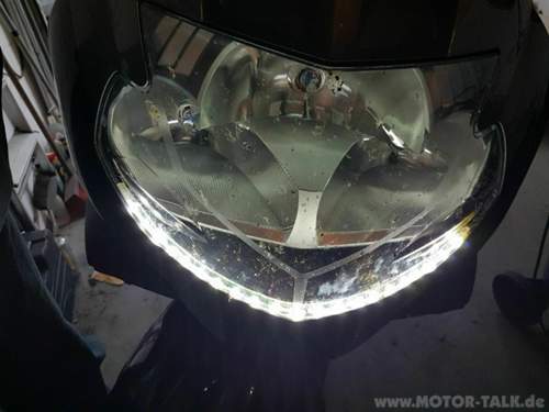

Ich kann nichts zur Lichtausbeute von Klarglasscheinwerfern sagen, aber ich finde sie sind eine (modische) und aus meiner Sicht gefährliche Entwicklung, grade für Motorräder. Scheinwerfer mit Streuscheibe sind für andere Verkehrsteilnehmer aus allen Winkeln von vorne gut erkennbar, da der Scheinwerfer hell ist. Bei Klarglasscheinwerfern sieht man nur aus einem sehr begrenzten Winkel von vorne, dass das Licht an ist. Der gewünschte Effekt - und die gesetzliche Vorschrift deswegen (immer mit Licht fahren) - wird dadurch konterkariert. Hat nichts mit Lichtausbeute zu tun, aber erheblich mit "Wahrgenommen" werden.
Hätte ich die Wahl, ich würde immer Scheinwerfer mit Streuscheibe am Motorrad vorziehen, auch wenn es gegen den "Modetrend" ist!
Ich habe an meiner K1300S eine -zugelassene- Standlichtledkette in den Scheinwerfer gebaut. (Vorher sah es nach einer Kerze aus) Seitdem sieht man das Mopped wenigstens von vorne und auch seitlich!, ohne genau zentral draufschauen zu müssen.
Dies ist natürlich keine Lösung für dein Mopped.
Deshalb meine Empfehlung: Unbedingt Streuscheibe vorm Scheinwerfer!
Standlicht-k1300s
