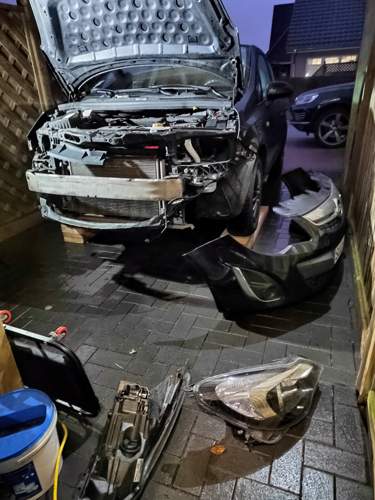

bei mir ist die Abblendlicht-Birne kaputt gegangen - rechte Seite
beim Sicherungskasten. Könnt ihr mir ein paar Tipps geben wie
ich diese ausbaue und die neue reinmache? Man schafft ja hier
blind weil alles eng zu geht und kaputt machen will ich ja auch
nichts.
Den Deckel bekomme ich ab, hab schmale Hände
Danke schon mal für eure Hilfe...

Beim Sicherungskasten ist links (Fahrerseite).
Rechts habe ich es so gemacht wie in der Betriebsanleitung.
https://www.motor-talk.de/.../...e-wechseln-aber-wie-t3031821.html?...
Links hat mal die Werkstatt auch so gemacht wie in der Betriebsanleitung, also es geht auf jeden Fall ohne Ausbau. Es wurde höchstens der Hals vom Wischwasserbehälter entfernt.
Tipps: Finger benutzen, kleinen Spiegel / Endoskop verwenden, vorne durch das Glas schauen.
Habe erst beide Ablendlampen gewechselt. Mit etwas Geduld, Fingerspitzengefühl und dem einen oder anderen Kratzer am Handrücken gehts ohne irgendwelcher Ausbaumaßnahmen.
Wenn es tatsächlich keine Wurstfinger sind und alle Finger normal beweglich, dann geht es garantiert so.
Habe ich schon mehrmals so gemacht (ja, ich wechsel eben so gerne).

@nitandonimm den Rüssel vom Waschbehälter ab. Jeder cm zählt.
Ich habe immer gedacht, man muss die Stoßstange lösen und etwas nach vorne ziehen und dann den Scheinwerfer lösen und ebenso nach vorne kippen. Bisher musste ich an die Glühbirne zum Glück noch nicht ran, obwohl wir den Wagen schon 6 oder 7 Jahre haben. Ich habe aber mal geschaut als ich die andere Seite getauscht habe und habe mich immer gefragt, wie man da denn ran kommen soll. Ich bin gespannt wenn es soweit ist.

mit schmalen und "kleinen" Händen geht das gerade so.
Aber der Birnenwechsel war schon immer eine heikle Sache!
Der Sockel wo die Birne dann einrastet oder festgeklemmt wird
besteht aus Kunststoff und der wird mit der Zeit spröde.
Macht man die Birne normal raus oder auch irgendwie falsch raus
oder rein (weil man nichts sieht) bricht die Halterung und das Plastikzeugs
liegt dann im Scheinwerfer drin. Dann heißt es neuen Scheinwerfer
kaufen.... mir schon passiert.

@BMWE46328
auch wenn Du den Scheinwerfer ausbauen solltest
und du beste Sicht hast, kann die Plastikfassung schon
beim Lösen der Birne brechen - oder dann beim
Einsetzen und Festdrehen bzw. Einrasten.

Wenn du von vorn in den Scheinwerfer guckst, kannst du ganz gut sehen ob die neue Glühlampe "richtig sitzt".

@nitando schrieb am 18. März 2024 um 08:55:56 Uhr:
Bist du dir sicher? Für mich ist er eindeutig metallisch und hier in 4:16 sieht man das genau
https://www.youtube.com/watch?v=-MF6ur7SJ7A@corsa09
Danke für den Link, ich kenne das Video bereits.
Gut, bei dem Abblendlicht hat man metallische Fassung.
Habe aber allgemein den Birnenwechsel gemeint, das war
schon immer 'ne heikle Sache beim Aus- und Einbau.
Beim Wechsel Tagfahrlicht / Standlicht-Birne ist mir die ganze Fassung
weggebrochen da die Birne nur in einer Kunststofffassung sitzt
und die hat sich über die Jahre festgebacken. Hab das
schon gemerkt als ich die Birne lösen wollte wie das Plastik
weggebrochen ist - also neuen Scheinwerfer gekauft.
