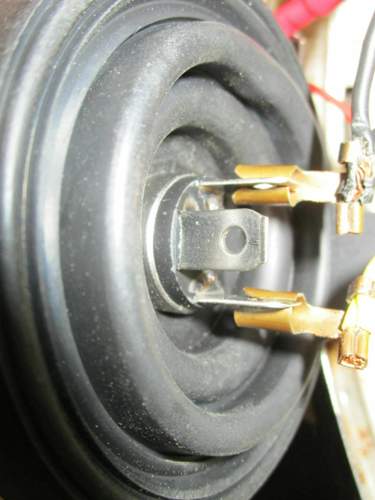

Hi Folks,
nun habe ich auch mal eine Frage....
Während der letzten Ausfahrt am Sonntag wurde ich darauf aufmerksam gemacht, dass das Ablendlicht an meiner Fat Boy nicht leuchtet. Naja, kann ja mal passieren, dachte ich, weißt eh nicht, wie alt die schon ist....Wahrscheinlich wegen Altersschwäche durchgebrannt....
Also erstmal ne neue Glühlampe geordert.
Natürlich gleich die guten Philips X-tremeVision +130% H4 60/55 Watt........
Heute abend habe ich diese dann eingebaut. Dabei habe ich natürlich peinlich genau darauf geachtet, den Glaskörper nicht zu berühren... Aber nach kurzer Fahrt, ist die auch schon wieder durchgebrannt......
Ich denke, 2x so kurz hintereinander ist nicht normal. Was kann denn noch die Ursache sein?
Bin momentan ratlos und habe keine Lust, nochmal eine Neue zu riskieren....
Hat jemand eine Idee, was ich vorher noch checken kann oder woran das liegen kann?
Das Fernlicht sowie alle anderen Leuchten funktionieren weiterhin einwandfrei.....

Schonmal die Ladespannung überprüft?

Mein erster Gedanke war auch, dass es eine Überspannung sein könnte. Kann das auch am Spannungsregler liegen? Hat der einen Schuss? Wenn der zu viel Volt produziert, haut es die Birne weg.... Oder??
Das kann man sicher messen...
Skip
Einfach die Ladespannung bei etwas erhöhter Drehzahl über die Batteriepole messen. Bei 14,5 is endeGelände.
Es gibt auch ne Fehlermeldung für zu hohe Systemspannung.......
G SM
Wenn die Spannung ok ist, liegt es wirklich am Leuchtmittel.

Hatte das mal bei meiner Honda. Ständig ging eine Birne im Rücklicht kaputt. Die andere hatte nichts. Fehlerursache war eine lose Lampenfassung, wodurch die Birne übermässig durchgeschüttelt wurde. Also mal die Fassung auf festen Sitz prüfen.

Hier kommt die Auflösung: Heute nachmittag habe ich als erstes mal den Fehlerspeicher gecheckt.
Alles clear, keine Fehlermeldung die auf eine zu hohe Systemspannung hinweist.
Dann mal 2 alte Ersatzbirnen (zum Testen) eingesteckt und zur WMV (Werkstatt meines Vertrauens) getuckert.
Dort als erstes die Sicherungen gecheckt: Alles i.O.
Dabei bemerkt, dass sich beide Batteriekabel etwas gelockert haben, ..... wieder fest angezogen: OK.
Dann wurde die Batteriespannung (IST 12,5 Volt ) und die Ladespannung (IST 14,5 Volt) geprüft: OK
Also ist auch die Batterie, die Lichtmaschine und der Spannungsregler im grünen Bereich.
Als nächstes wurde der Scheinwerfer gecheckt. Schon beim Abnehmen des Scheinwerfereinsatzes ist uns aufgefallen, dass die metallenen runden Steckerhülsen nur noch locker bzw. lose im Plastiksteckergehäuse waren.
Als ich gestern abend den Stecker auf die Kontakte der Leuchte gesteckt habe, müssen sich die beiden Steckerhülsen nach hinten rausgedrückt haben und nur noch gerade so Kontakt gehabt haben. Das erklärt auch, warum die Lampe beim Test in der Garage noch funktioniert hat und erst während der Probefahrt durch die Erschütterungen nach ein paar KM den Dienst quittiert hat. Als ich heute die Steckerhülsen mit Druck wieder in das Plastikgehäuse und damit auf die Kontakte der Glühlampe geschoben habe, hat das Abblendlicht auch wieder funktioniert..... Die Lampe bzw. der Glühwendel war also gar nicht durchgebrannt! .....
Fazit: Kleine Ursache, große Wirkung......oder Wer keinen Kontakt hat, steht schnell im Dunkeln... ;-)
Lösung: Es gibt einen vorkonfektionierten Stecker den ich heute abend noch verbauen werde. (siehe Foto)
Ich hoffe, mein kleiner Bericht und die obigen Tipps, können dem Einen oder Anderen in ähnlicher Lage hilfreich sein.

Der vorkonfektionierte Stecker ist doch aber nichts anderes wie du ihn schon verbaut hast. Auch in diesem sind die Kabelschuhe nur reingesteckt und über eine Rastung arretiert. Du baust lediglich eine weitere Fehlerquelle mehr mit ein, indem du die Kabel anlötest/crimpst, oder? Fazit, man schaut immer zuerst da, wo man gearbeitet hat, ob man einen Fehler/Montagefehler erkennen kann, bevor man das "ganze" Bike überprüft.
