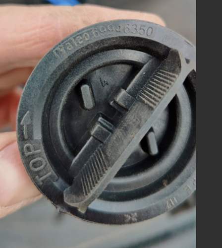

Vor ein paar Tagen war ich beim :-) um mir eine neue Halogenlampe in den linken defekten Scheinwerfer einstecken zu lassen. Das hat auch funktioniert. Für ungefähr einen Tag. Dann war die Halogenlampe wieder ausgefallen.
Ich bin also wieder hin und erhielt die etwas irritierende Aussage: "Ja, da müssen wir leider den kompletten Scheinwerfer tauschen. Ich kann auch gar nicht sagen was das kosten wird. An ihrem Scheinwerfer ist etwas (!) verrostet (i.S.v. der Scheinwerfer - 4 Jahre neu - ist verrostet) sodass wir diesen tauschen müssen!"
Meine Fragen dazu:
1. Wieso den ganzen Scheinwerfer tauschen, wenn die Oxidation maximal den Stecker und die Halogenlampe erfasst haben kann?
2. Wer hat Erfahrungen dazu / ähnliches erlebt / kann das einordnen?
3. Wie kann man den Defekt effektiv beheben?

Vielen Dank für euere Beiträge. Ich weis jetzt dass sie ziemlich zutreffend waren. - War gestern noch mal beim Freundlichen.
Es handelt sich um ein reines Oxidationsproblem. Die kleinen Kontakte in der Lampe sind schwarz.
Was mich wirklich irritiert ist, dass scheinbar viele bereit sind gleich in einen neuen Scheinwerfer zu inverstieren. Ich finde zudem den prognostizierten Reparaturpreis zu hoch, der sich zwischen €90 und €355 bewegen kann (O-Ton).

Das ist offensichtlich ein Dauerthema, mein Golf Plus BJ 2005, hatte das selbe Problem, Ursache ist häufig ein korrodierter Kontakt am Glühlampenhalter bzw. an dem Kontakt in der Lampe, durch den erhöhten Übergangswiderstand wird der Kontakt so warm, dass der Kunststoff vom Kontaktring im Scheinwerfer schmilzt, auf den der Kontakt aufgesteckt ist, Folge, die Kontaktflächen entfernen sich voneinander und es geht garnichts meht, für sofort und kurzfristig hilft fein schmirgeln und etwas aufbiegen, die richtige Lösung ist, sich beim Freundlichen einen Reparatursatz für ca. € 21,- zu holen. Da ist der Lampenhalter und auch der innere Kontaktring inclusive kompletter Kabelbaum bei. Meine Lösung war, nicht den kompletten Baum zu verlegen, da hätte ich den Scheinwerfers zerlegen und neu abdichten müssen. Einzige technische Hürde liegt darin, dass der alte Kontaktring mit 2 Flachsteckern angeschlossen wurde, beim neuen Kabelbaum sind die Kontakte, die im Ring eingeklipst werden, fest mit dem Kabel verbunden. Lösung: Kabel vom neuen Kabelbaum mit passender Länge abschneiden, Flachstecker blau Papaseite dranklemmen und mit den alten Flachsteckern im Scheinwerfer Mamaseite zusammenstecken, die Verbindungen mit Schrumpfschlauch sichern, fertig. Ein neuer Scheinwerfer ist nicht erforderlich. Nachträgliches Einstellen der Scheinwerfer versteht sich von selbst.
Dabei muß ich leider bemerken, dass mich die Qualität der Steckverbindungen beim Golf auch etwas enttäuscht hat, Vorgängerfahrzeug A6 war da besser. Vor dem Problem mit den Kontakten im Scheinwerfer hatte ich wegen schlechter Verbindung am Hauptstecker des Schweinwerfers nur noch 4-6 V anliegen, da ging auch nichts mehr, Kontaktspray hat geholfen
