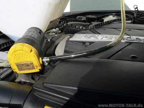

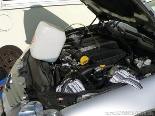

So nun einmal abwarten und einen Ölwechsel selber machen. Aha, der kleine Wechselfiltereinsatz vorn rechts. Man kommt gut ran. jetzt die Kiste hoch und die Verkleidung abnehmen.
Was erwartet mich da? Ablassschraube? eine oder zwei? Spezialwerkzeug, wäre kein Wiunder.

Hallo Klaus,
SO steht für den Kreis Soest... Heute könnte ich wieder
das  alte Knennzeichen LP für Lippstadt nehmen...
Ja der Ölwechsel wird noch lustig... Bei mir ist ( wieder )
eine Ölablass-Schraube dran, bei einigen Modellen
wurde die gespart da man ja absaugt.... Leider kenne
ich dein Modell nicht so gut um das sagen zu können.
