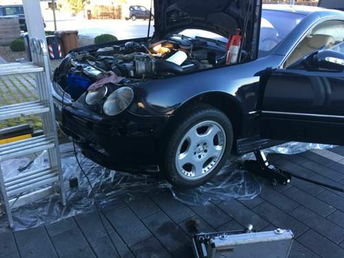

Also Männer ich habe den Drecksack gefunden, wies MEIN!!Pech immer will, es erwischt mich sowieso immer, aber dann auch ANSTÄNDIG!

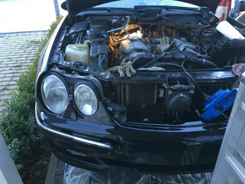

Hab den LMM und alles was dran anhängt erstmal abgebaut das i a bissl hinkam.
Hab dann mit nerPumpe und nem Bremsenreiniger alles von oben nach unten abgespritzt sauber gemacht damit ich evtl was sehe.
Hab alles wieder zamgebaut, bin auf den Motor geklettert schön ne starke Taschenlampe genommen und die Kiste angschmissen und siehe da nachdem er Druck aufbaut läuft wie blöde aus der Hochdruckleitung die mit nem Hitzeschutz überzogen ist Öl raus.

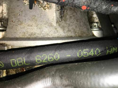

Also alles wieder weggebaut, mit nem Seitenscheneider den Hitzeschutz weggeschnitten und dann SIEHE FOTO!!!!!!!!!! Ich kotz gleich!!!
Warum habe ich nur immer so Pech mit dieser Scheisskiste????? Seit 5 Jahren seit der Typ mir die Karre vor 5 Jahren mit dem Hänger vor die Haustür geliefert hat, hat das Unglück seinen Lauf genommen!!! Ihr könnt euch erinnern, sofort Getriebe defekt, Freilauf 2. und 3.Gang kaputt. Reparatur mit einem Kollegen hier knapp 2500€ dann ABC Problem und von Anfang an schon immer Zündaussetzer in beiden Bänken!!
Ob ihr es glaubt oder nicht ich habe wie gesagt das Auto nun seit 5 Jahren und ich SCHWÖÖÖÖRE es euch der Motor ist noch NIEEEE auf 12 Zylindern gelaufen!!! NOCH NIEE!! Ich kenne das GEfühl gar nicht wie das ist wie sich das anhört anfühlt!!!!!!! Von Anfang an hat es geheissen Zündmodule habe ich gewechselt fehler gelöscht aber nein nein nein!! Mittlerweile heisst es das es die Kats sind die diese fehler hervorrufen!!
ISt mir ehrlich gesagt mittlerweile scheissegal ich werde jez schaun das ich dies ölgeschite IRGENDWIE larifari instand setze und dann werde ich die kiste in Einzelteilen verkaufen!!!!!

So wir schweifen vom Thema ab :) Also wer kann mir bitte im WIS nachschauen, wie ich den Schlauch tauschen kann? Es kommen an den seiten des Getriebes eine Rohrleitung hoch und das Zwischenstück ist ein 25 cm langer Kunststoffschlauch der nen Riss hat, siehe Foto!
Muss ich da echt den Motor ausbauen?? BITTE NICHT!!

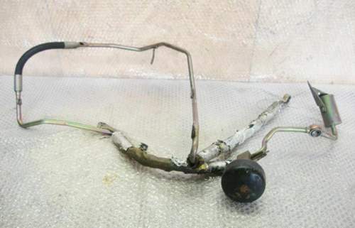

Habs gefunden DAS ist das Teil A 220 320 15 72
So wie bau ich das aus oder wie reparier ich das?

Hallo, hab auch mal ein bisschen Gesucht und gefunden :
Die Aktuelle Nr. Der Leitung "Pumpe zum Dämpfer" lautet A2203205672 und steht zZ. mit 514,76€ (++) im EPC.
Das WIS sollte Dir damit weiterhelfen:
ar32.50-p-0004m
sowie
ar01.10-p-2400l
+die weiterführenden WIS Dokumente, die Du sicherlich auch ohne mich findest ;)

@glastrongabriel schrieb am 20. Dezember 2015 um 23:20:50 Uhr:
Da die Leitung damals nicht lieferbar war, habe ich für 30 oder 40 euro diese Leitung von einer Hydraulikfirma nachbauen lassen, ohne Metallstücke, komplett flexibel.
Hi Toni,
das wäre auch mein Ansatz.
Genau wie bei den Original-Bremsleitungen, die man besser gegen Stahlflex austauscht, kann man sich einfach eine Leitung anfertigen lassen.
Das ist für eine Firma im Hydraulikbereich kein Hexenwerk, das machen die ständig.
Wichtig sind die passenden Anschlüsse, die richtige Länge (kann man z. B. mit einem Gartenschlauchstück vorher ausprobieren und zum Ausprobieren auf die richtige Länge zurechtschneiden).
Je nach Anschlußart brauchst Du für die Verschraubung noch neue Dichtungen.
Auch bei den Schläuchen gibt es Unterschiede, was die Druckbelastbarkeit angeht. Ich weiß nicht, ist das eine Leitung, die unter 200 Bar Druck steht, oder ist die Leitung in einem Bereich ohne den vollen Druck?
Von einer äußeren Stahlummantelung des Schlauches würde ich abraten, da verkratzt man sich schnell Teile, die sich im Verlauf des Schlauches befinden.
Ich habe mir früher öfter Schläuche anfertigen lassen.
Passende Firmen in Deiner Nähe solltest Du per Google finden können. Im Industriebereich wird viel mit Hydraulik gearbeitet.
lg Rüdiger:)
