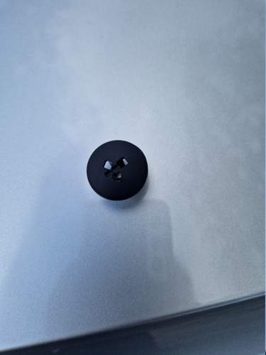

Kann mir bitte jemand die Teilenummer der Clips Nr. 2 nennen? Mir ist eine verloren gegangen. Danke!
Hat jemand Zugang zum Katalog? Hier ein Foto:
