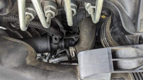

ich bin leider kein Autogenie, konnte bei meinem VW Vento aus den 90ern aber eine ganze Menge selbst machen. Nun habe ich seit 3 Jahren den Volvo V40 2.0 D4 177 PS Bj 10/2012 mit Automatikschaltung von meinem Bruder und von 180.000 bis 250.000 km gut Strecke zurückgelegt (hauptsächlich Langstrecke). Leider leuchtete bei einem Besuch meiner Eltern von Bayern nach NRW bei ~ 200 km die Abgaskontrollleuchte dauerhaft gelb auf. Also bin ich in die Werkstatt gefahren, problematisch war allerdings, dass der Fehlerspeicher randvoll war, was wohl daran liegen müsste dass ich die Batterie einige Monate zuvor gewechselt habe und den Speicher nicht habe löschen lassen. Also Fehler gelöscht und zurück nach Bayern gefahren. Nach ~ 200 km ist leider erneut diese furchtbare Lampe angegangen. Hier in der Werkstatt hieß es im OBD von Bosch "P140700" Abgasrückführung, Kein Durchfluss. Der Herr aus der freien Werkstatt meinte ich soll bei Volvo prüfen ob der Wagen zu einem Rückruf gehöre, aber mein Baujahr ist ein Jahr zu früh. Er meinte recht flott er glaubt man müsse das AGR Ventil tauschen, ggf. auch den AGR Kühler. Der Auftrag war dann der folgende: AGR Ventil tauschen und gucken ob der AGR Kühler sinnigerweise gleich mitgetauscht gehört. Letztlich wurden für 700€ das AGR Ventil getauscht, der AGR Kühler belassen.
Nach dem Tausch ging es erleichtert zu den Eltern meiner Frau, nach ~ 100 km ging die Leuchte aber erneut an. Hier habe ich dann in den Motorraum geschaut und vorne rechts war ein Rohr von der Abgasrückführung nicht mehr zusammengesteckt und etwas Öl herunter gelaufen und ein Stecker nicht angeschlossen. Also Rohr und Stecker wieder zusammengesteckt und zurück in die Werkstatt. Hier hieß es ja ggf. durch Vibration oder hohen Druck sei das auseinander gegangen - gut das ich das gesehen habe. Beim Fehler auslesen meldete das System aber erneut "P140700". Fehler wurde gelöscht, weil es ja einen "Grund" gab und ich bin wieder Heim.
Eine Woche später ging es in den Zoo mit meiner Tochter, auf dem Rückweg ~ 100 km wieder die Lampe an und in der Werkstatt erneut "P140700". Auto dort gelassen und der Herr meinte er glaube ggf. Differenzdruckgeber, Rußpartikelfilter und wahrscheinlich AGR Kühler zu. Auto ist dort geblieben und Rußpartikelfilter wurde auf 70 km Fahrt "freigebrannt".

AGR Schlauch
Loser Stecker

Für mich klingt es ehrlich gesagt nicht so, als hätte deine Werkstatt den Durchblick. Ich würde wenigstens mal zwecks Fehlerspeicherauslesen zu Volvo fahren, das kann neue/andere Erkenntnisse bringen.
Der Fehler scheint auch nicht ganz so selten zu sein, vielleicht hilft dir dieser Thread auch weiter.
Wenn es sich bei den beiden obigen Bildern um den erwähnten Schlauch handelt - hier existiert ein eigener Thread:
https://www.motor-talk.de/.../...fen-und-oelaustritt-t7658886.html?...
Diesbezüglich habe ich noch nichts abgedichtet, aber diese "Klemmschelle" versucht etwas fester zu ziehen. Ggf. probiere ich das noch mit dem im Beitrag aufgeführten Isolierband.
